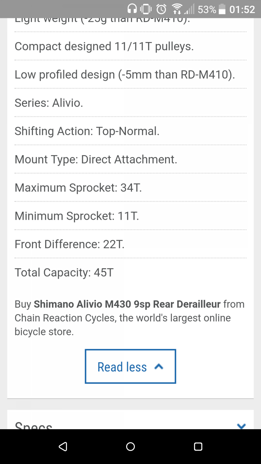

Witboj Napisano 7 Września 2017 Napisano 7 Września 2017 Całkowita pojemność to 45T Pojemność kasety 12-34 to 22T Pojemność przodu założona w dokumencie, który dołączyłeś to 22T razem 44T, zostaje 1T luzu. Ale jeśli założysz np. na przód korbę 24-34-42 to masz pojemność 18 (zyskaliśmy 4T). Czyli po założeniu kasety 11-36 (pojemość 25T + 18T = 43) mamy 2 ząbki zapasu. Producent podaje najbezpieczniejsze opcje, które w dowolnym rowerze będą działać. Reszta to już kwestia doświadczeń na własne ryzyko. Przy kasecie 36 pamiętaj o regulacji śrubką B bo pewnie będzie niezbędna.
kurt_hectic Napisano 7 Września 2017 Autor Napisano 7 Września 2017 W teorii masz rację, ale... we wszystkich nowych instrukcjach jest dodatkowy parametr: maksymalna wielkość największego koła. Tutaj tej informacji brakuje. Wg. Tych wyliczeń, przy jednym blacie na przedzie mógłbym zamontować kasetę 11-56.
Witboj Napisano 7 Września 2017 Napisano 7 Września 2017 Masz rację, co do tego, że w teorii. Dlatego napisałem, że reszta (nie wymieniona w dokumencie) jest doświadczeniem na własne ryzyko. Ta przerzutka nie jest dedykowana do napędów 2 x ani 1x więc twój przykład nie jest adekwatny. Natomiast byli tacy co pojęli ryzyko i udało im się dokonać tej sztuki z Alivio - masz dowód w postach powyżej.

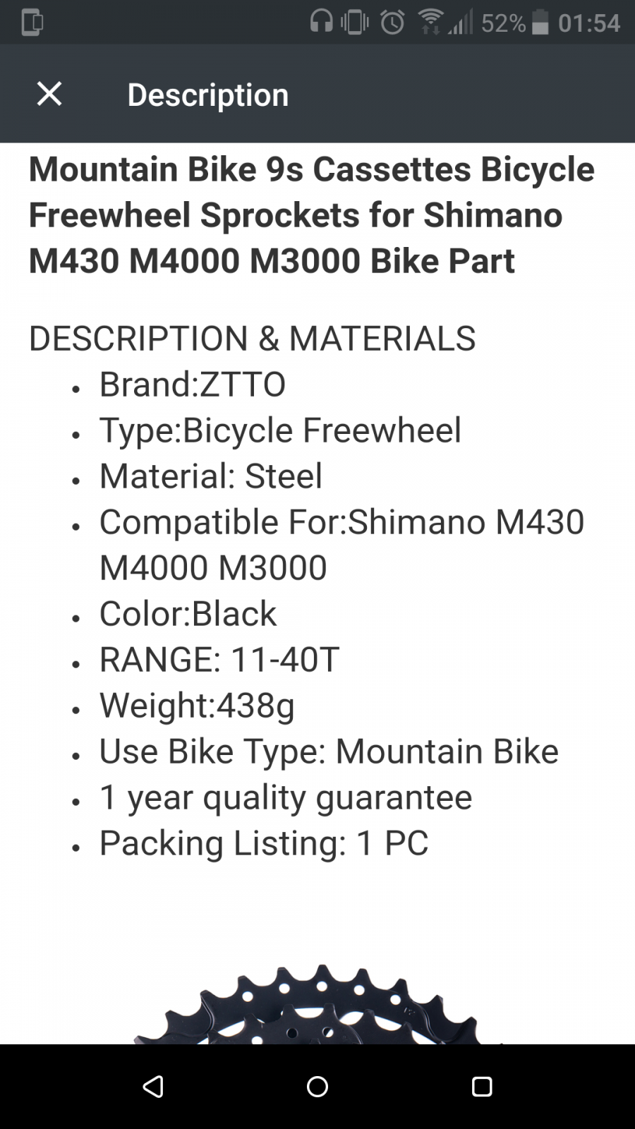

kurt_hectic Napisano 8 Września 2017 Autor Napisano 8 Września 2017 Na yt znalazłem filmiki z 36, działa, z 40, nie wiem czy działa, koleś gada po włosku, może się żali...My friend napisał, że pasuje do alivio, która wygląda jak xt i ma takie same parametry. Pojemność 45t, max wielkość zębatki 34t. Spróbuje ją kupić, bo cóż, potrzebuję.

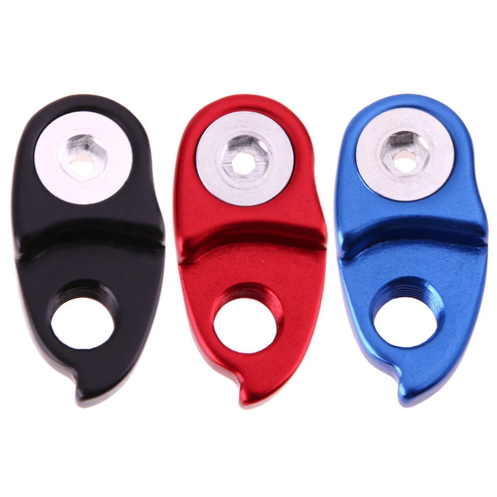

borsooq Napisano 8 Września 2017 Napisano 8 Września 2017 Był ostatnio podobny temat. To ma szanse zadziąłć, ale pewnie dystans będzi potrzebny. Taki, jak ten: Z tego, co pamiętam, to M771 albo własnie M772 z takim dystansem ogarnia kasety 11-40. Gdzieś na jakimś zagramanicznym from czytałem.

rambolbambol Napisano 8 Września 2017 Napisano 8 Września 2017 Derailleur Hanger Extender za 2$ i po kłopocie
woojj Napisano 8 Września 2017 Napisano 8 Września 2017 Derailleur Hanger Extender za 2$ i po kłopocie testował to ktoś z przerzutką 9f+kaseta 11-40????
rambolbambol Napisano 8 Września 2017 Napisano 8 Września 2017 Taki myks właśnie do mnie leci i mam zamiar pożenić to z 8 rzędową kasetą 11-40 i przerzutką Deore LX Pisałem do paru resellerów tego cuda i wymiarami jest to kopia 1:1 Goat Linka.
woojj Napisano 8 Września 2017 Napisano 8 Września 2017 Taki myks właśnie do mnie leci pisz jak pomontujesz jak z precyzją na 11/13/15/17 zębatkach.
kurt_hectic Napisano 8 Września 2017 Autor Napisano 8 Września 2017 Wygląda na to, że to działa, widziałem już kilka osób na YT. I właśnie minutę temu też znalazłem na ali, za kilka $, oryginał kosztuje 20$, a to już cena z dupy. Swoją drogą...szkoda, że nie nikt nie pomyślał, żeby po prostu dłuższy hak zrobić, wtedy konstrukcja była by prostsza i pewniejsza. Nie mniej, ja kupuję 11-42 + ten extender, zobaczymy jak to wyjdzie. Dzięki za pomoc! Jest też ładniejsza wersja za 5$, przesyłka 19-25 dni. https://www.aliexpress.com/item/1pc-Bike-Rear-Derailleur-Converter-10-11-Speed-Cycling-Bicycle-Tail-Hook-Lengthener-black-red/32815556803.html?spm=2114.10010108.1000014.5.4b24ae2bTcoANB&traffic_analysisId=recommend_3035_null_null_null&scm=1007.13338.80878.000000000000000&pvid=3f7c18da-4f0b-415d-ae81-9709c5fc66dd&tpp=1
rambolbambol Napisano 8 Września 2017 Napisano 8 Września 2017 11-42 nie da rady na bank. Tam musiał byś rzeczywiście mieć inną konstrukcję przerzutki. 11-40 może dać radę.
kurt_hectic Napisano 8 Września 2017 Autor Napisano 8 Września 2017 Spoko, będzie 11-40. Na YT jeden koleś mówił, że musiał wsadzić spacer za największą zębatką kasety, czyli jakby za kasetą. Także seria kolejnych pytań: -co to jest, po co, do czego to potrzebne?
Mod Team IvanMTB Napisano 8 Września 2017 Mod Team Napisano 8 Września 2017 Kłaniam, Trochę z innego obozu ale moze przydać się w temacie. Przed ostatnim wyjazdem testowałem SRAM X9, dziewiatkową, średni wózek z kasetą Sunrace 11/40. Przerzutka ogarniała, ale dolne kółko przy wrzucaniu na 40T toczyło się po koronce. Przedłużona śrubka B nie wpłyneła na to w żaden sposób. Jest szansa, że z przedłużką poleci. 11/36 i 12/36 X9 obsługuje bezproblemowo. Sprawdzone osobiscie. Przedłużka jest do kupienia na brytolskim ebajcu: http://www.ebay.co.uk/itm/10-11-Bicycle-Speed-Bike-Rear-Derailleur-Converter-Cycle-Tail-Hook-Lengthener-/362050725787?var=&hash=item544be7a79b:m:mufPOWj5GQX9R8GBJH0otOg Szacunek... I. PS Podkładka... Na ten przykład w Hope Pro 4 takowa, tu na zdjeciu, jest dołożona fabrycznie z notaką aby stosować przy użyciu kaset 9-tkowych. Po to aby największa koronka nie była za blisko szprych i aby wózek/kółka przerzutki nie haczyły o szprychy od strony napędowej koła.
