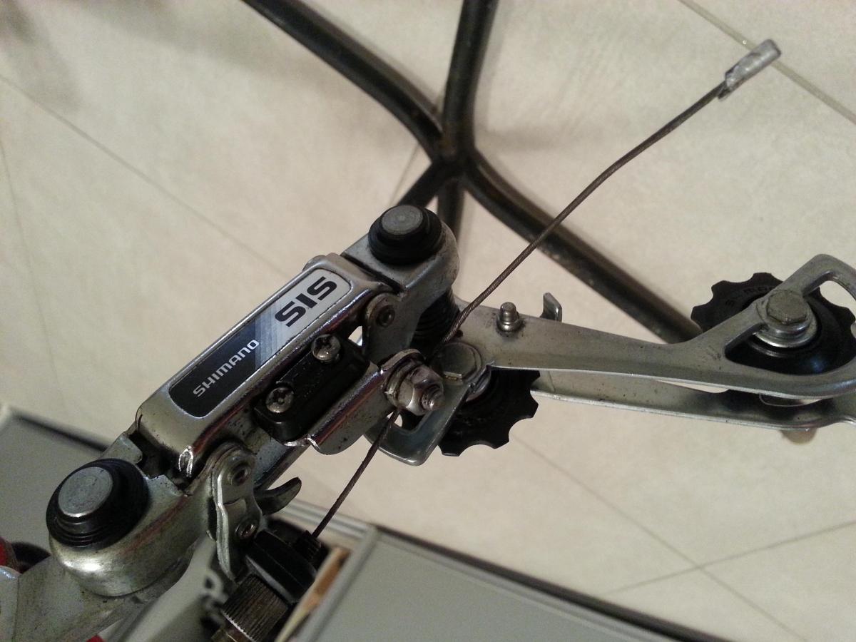

Quell Napisano 3 Września 2017 Napisano 3 Września 2017 Zastanawiałem się też nad zmianą kasety na 7 rz Raczej wolnobiegu,chyba że ktoś wcześniej zaszalał i zmienił piastę. Nie potrafię ustalić modelu tej przerzutki Daj foto,to może być coś pokroju rd-ty18 albo 20. W sumie powinno obsłużyć 7rzędów.
jez04 Napisano 3 Września 2017 Autor Napisano 3 Września 2017 Tak, miałem na myśli wolnobieg. Dołączam foto przerzutki, którą mam założoną
Quell Napisano 3 Września 2017 Napisano 3 Września 2017 Nic nie jest wybite od wewnętrznej strony ? Seria rd-ty z lat 90tych,ciężko coś więcej.
jez04 Napisano 3 Września 2017 Autor Napisano 3 Września 2017 Odnalazłem z tyłu przerzutki słabo czytelny - starty napis RD-TY15. Czy ktoś coś podpowie w kwestii klamek?
Fenthin Napisano 3 Września 2017 Napisano 3 Września 2017 Przerzutka spokojnie ogarnie i 9 rzędów. Klamki rozumiem, że na prostą kierownicę? Musisz szukać takich, które są przeznaczone do hamulców cantilever lub szosowych. Względnie uniwersalnych, które miały przełącznik ciągu, jak np. BL-M570.

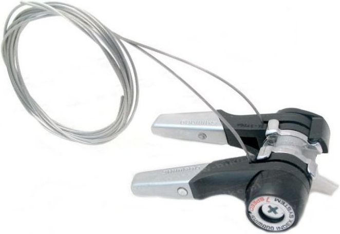

borsooq Napisano 6 Września 2017 Napisano 6 Września 2017 Witboj dokładnie to opisał. Bardzo dobrze zresztą. Hamulce masz typu Dual-Pivot wg twojego opisu i potrzebujesz do niego skoku klamki, jak do klasycznego Calipera/Canti/Rolkowego/U-Brake. Szukaj po tych nazwach. Ciąg takiej klamki jest mocniejszy i krótszy - same klamki poznasz po małej odległości pivota od klamki. Ja montowałem takie: i takie: Te pierwsze zdecydowanie lepsze. Generalnie te klamki są godne polecenia i pasują wizualnie do takich retro rowerów. Co do manetek, to nie wiem, jakie masz plany i jakiego typu byś chciał, ale znajdziesz nawet obecnie 5-rzędowe indeksowane manetki od SunRace - typu gripshift. Typu kciukowego, takie podstawowe, znajdziesz nawet od Shimano. Problem z jest z przodem. Dwurzędowych manetek indeksowanych, poza tymi dedykowanymi do szosy raczej nie ma, a one same poza serią A70 są drogie. Te - z kolei - mocowane do ramy, są IMHO niewygodne, a wręcz niebezpieczne. Najtaniej byłoby zestawić 5s index + mikroindex. Jeśli lubisz gripshifty, to Sunrace TSM21 znajdziesz komplet. Jeśli kciukowe, to Sunrace SLM2TR5 albo Shimano SL-TY15.
Garlock Napisano 6 Września 2017 Napisano 6 Września 2017 Dwurzędowych manetek indeksowanych, poza tymi dedykowanymi do szosy raczej nie ma, a one same poza serią A70 są drogiePrzy dwóch blatach indeksacje można sobie wg. mnie darować, albo masz wrzucony duży albo mały (to słychać i czuć ). jak maja być montowane na kierownicy to z budżetowych sa jeszcze SL-A050 http://www.alerower.pl/manetka-przerzutki-tylnej-shimano-sl-a050-7-rzedowa-22.html http://www.alerower.pl/manetka-przerzutki-przedniej-shimano-sl-a050-2-rzedowa-21.html Trochę ciężko chodzą, ale da się jeździć.
borsooq Napisano 6 Września 2017 Napisano 6 Września 2017 Właśnie tych manetek nie mogłem znaleźć nigdzie w sklepie, bo nie pamiętałem, jaki to model. IMHO chyba najlepsze, na te potrzeby, jeśli wymieniać wolnobieg na 7s.
