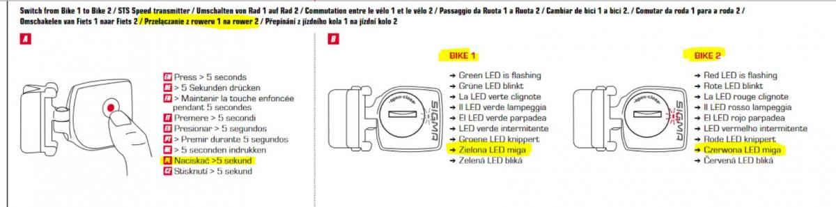

wymiennik Napisano 26 Sierpnia 2017 Napisano 26 Sierpnia 2017 Stałem się szczęśliwym posiadaczem licznika Sigma 14.16 sts cad. Mam dwa rowery, na każdym osobny czujnik, magnes i podstawka. I nie wiem jak zrobić, żeby rozpoznawał rowery. W ustawieniach wpisałem mu średnice obu kół (Rower 1 i Rower 2). Po przełożeniu z Roweru 1 (na wyświetlaczu świeci się "1") do Roweru 2, dalej świeci się "1". Czy trzeba jakoś uaktywnić funkcję rozpoznawania roweru, aktywować ją, zdefiniować czy coś innego robić?
rzezniol Napisano 26 Sierpnia 2017 Napisano 26 Sierpnia 2017 W STS czujnik prędkości na początku jazdy miga diodą LED. Dla jednego roweru musi świecić na zielono a dla drugiego na czerwono. Do zmiany trybu masz malutki przycisk na czujniku, naciśnięcie i przytrzymanie zmienia kolor diody. Pozdrawiam

rzezniol Napisano 30 Sierpnia 2017 Napisano 30 Sierpnia 2017 Musi dawać To kolor świecenia diody jedyny sposób na rozpoznanie jednego z 2 rozmiarów kół w Sigmach STS. W przewodowych wymagana jest inna podstawka w STS nie.. Pozdrawiam
MajoG Napisano 12 Września 2017 Napisano 12 Września 2017 Cześć, Super. Dziękuję za odpowiedź. W instrukcji nie ma o tym mowy. Owszem w instrukcji jest o tym to co trzeba:
