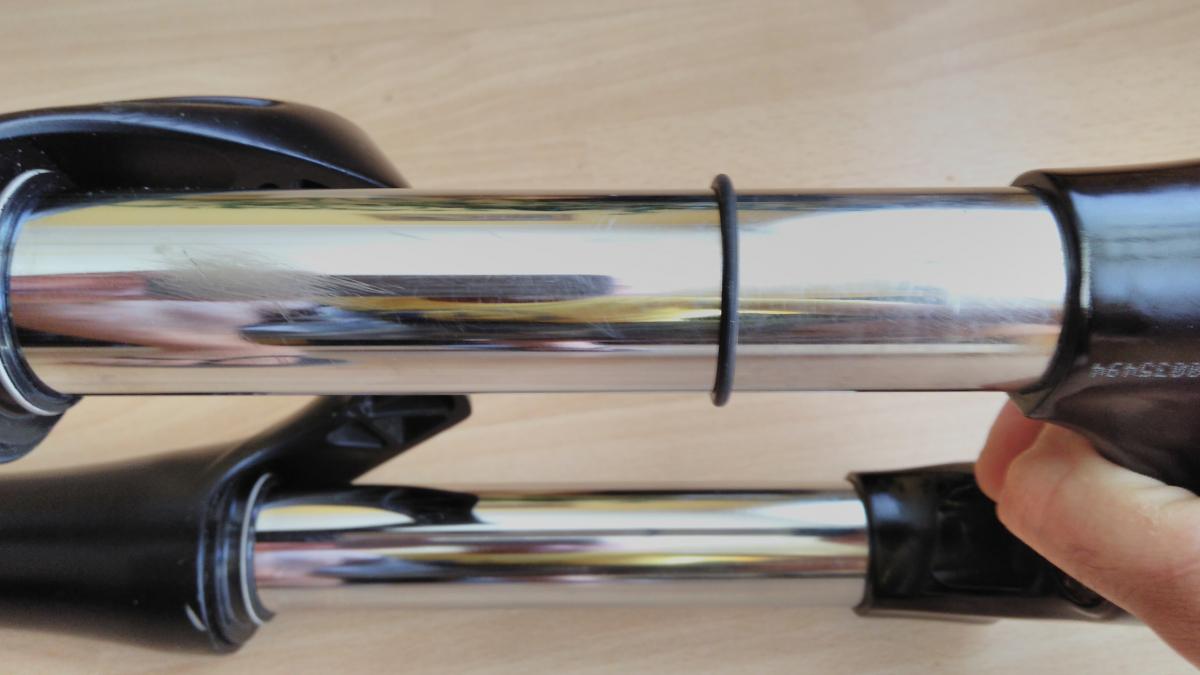

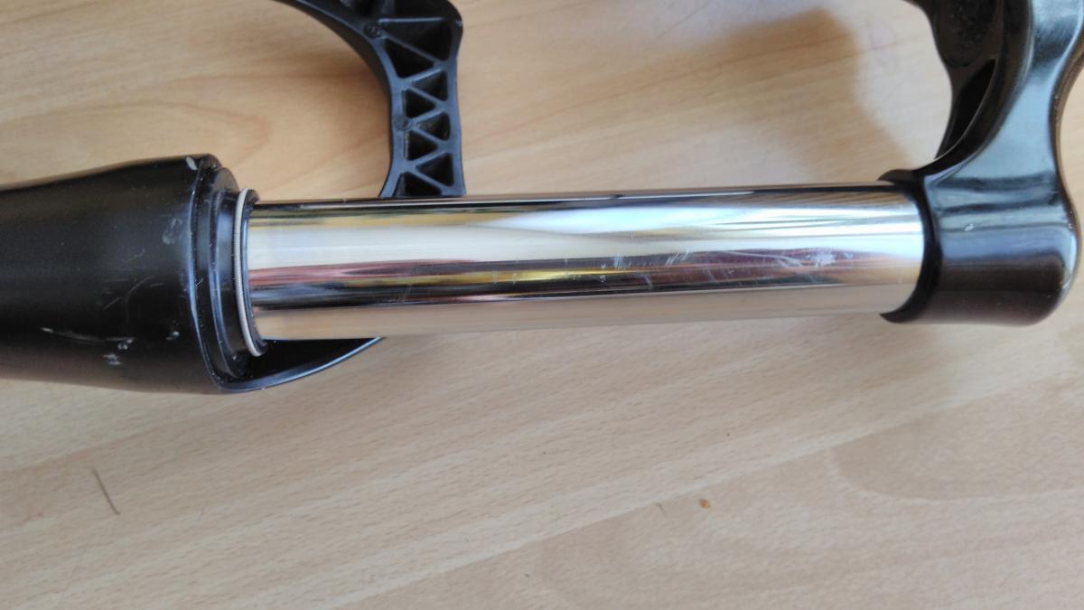

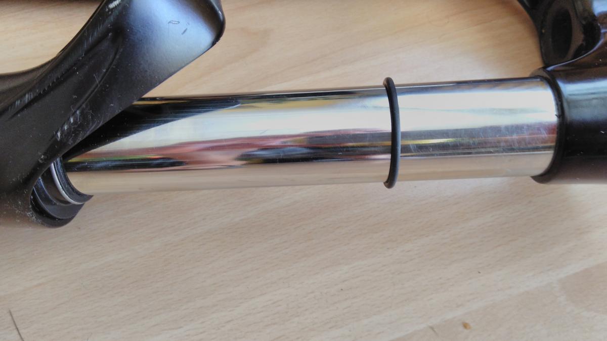

Kupiłem niedawno w słusznej cenie. Marzocha 55rs ze srebrnymi goleniami dokładnie te które fabrycznie montowane było do Ns'ów core którego także posiadam.
Sprzedawca wspominał o obecnych zarysowaniach. Zapodał także zdjęcia które od rzeczywistości trochę się różnią.
Pytanie moje brzmi czy rysy które widzicie na załączonych plikach mogą wpływać na uszczelki ?
Co prawda cała goleń(prawa lewa) jest calutka w ryskach wzdłużnych(zgodnych z pracą amortyzatora) Lecz w niektórych miejscach...Ciężko opisać - po prostu jest zarysowanie które nie powstało na skutek tarcia i o to się rozchodzi.
''WYMIEŃ USZCZELKI'' Tak to obowiązkowo o tym także wspominał sprzedawca ponieważ wsadzone są podobno zamienniki-przekonam się gdy zamówię za przyjemnie 220 zł nowe....

Ze zdjęć nie ma co wróżyć. Przejedz po rysach opuszkiem palca, jak są wyczuwalne to papier wodny, tak 2000 i jedziesz. Kiedy rysy będą niewyczuwalne można jeździć.
Napisano (edytowane)
Marcochy te nowsze zrzucają anode jak wąż skórę co roku, jeździj na tym co masz i się tym nie przejmuj jak to nie są rysy faktycznie.
Anoda ma ten plus, że czysto teoretycznie wideł lepiej pracuje bo ma "lepszy poślizg".
