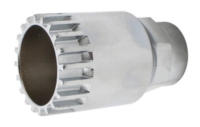

Witboj Napisano 19 Sierpnia 2017 Napisano 19 Sierpnia 2017 Będzie ale to słaba jakość - kupiłem i żałuję. Dużo lepszy jest ten: http://allegro.pl/klucz-misek-suportu-super-b-tb-hb50-kontr-zebatki-i6886229576.html Ten od drugiej strony można zastąpić zwykłym o ile się nie zapiekło. Bo jak się zapiekło to potrzeba takiego zamkniętego i jeszcze go dokręcić śrubą z podkładkami, żeby nie mógł spaść i młotek do ręki ( działać jak udar), cały czas zalewać jakimś olejkiem odrdzewiająco-penetrującym). Rozważ zmianę suportu na wkład zintegrowany na łożyskach maszynowych.
Garlock Napisano 19 Sierpnia 2017 Napisano 19 Sierpnia 2017 Rozważ zmianę suportu na wkład zintegrowany na łożyskach maszynowych I wtedy potrzebny jest jeszcze taki klucz: https://2.allegroimg.com/s400/061888/c0278d654c11872709319529a4f2
