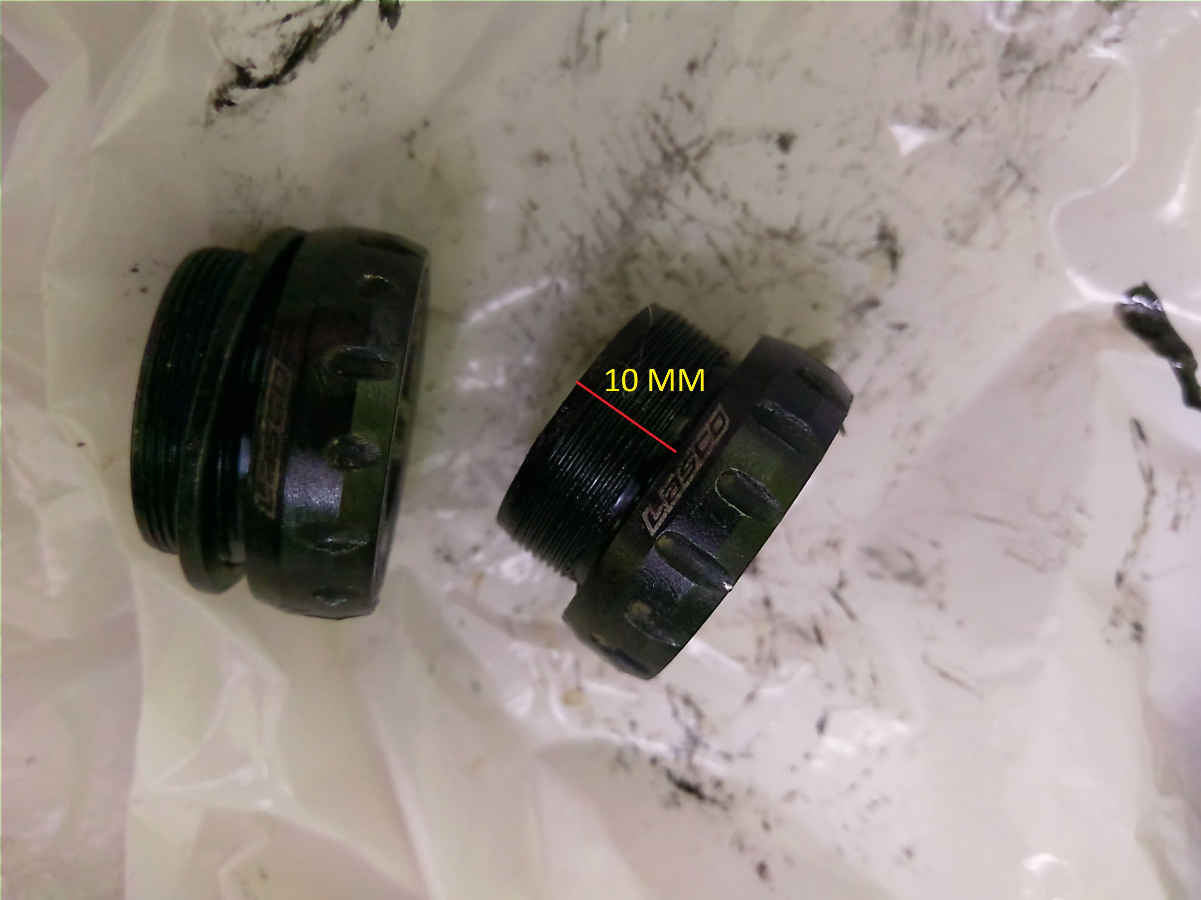

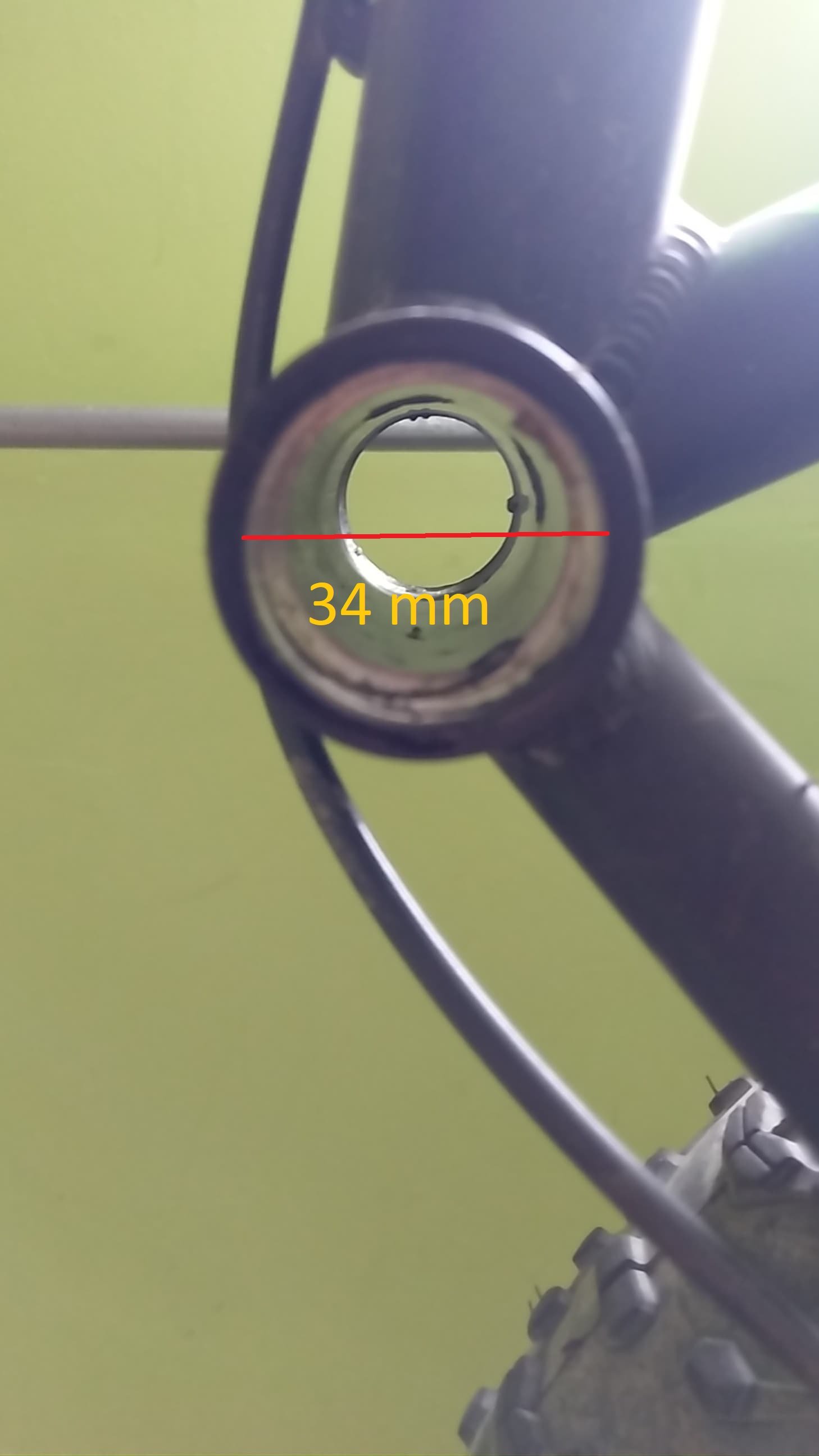

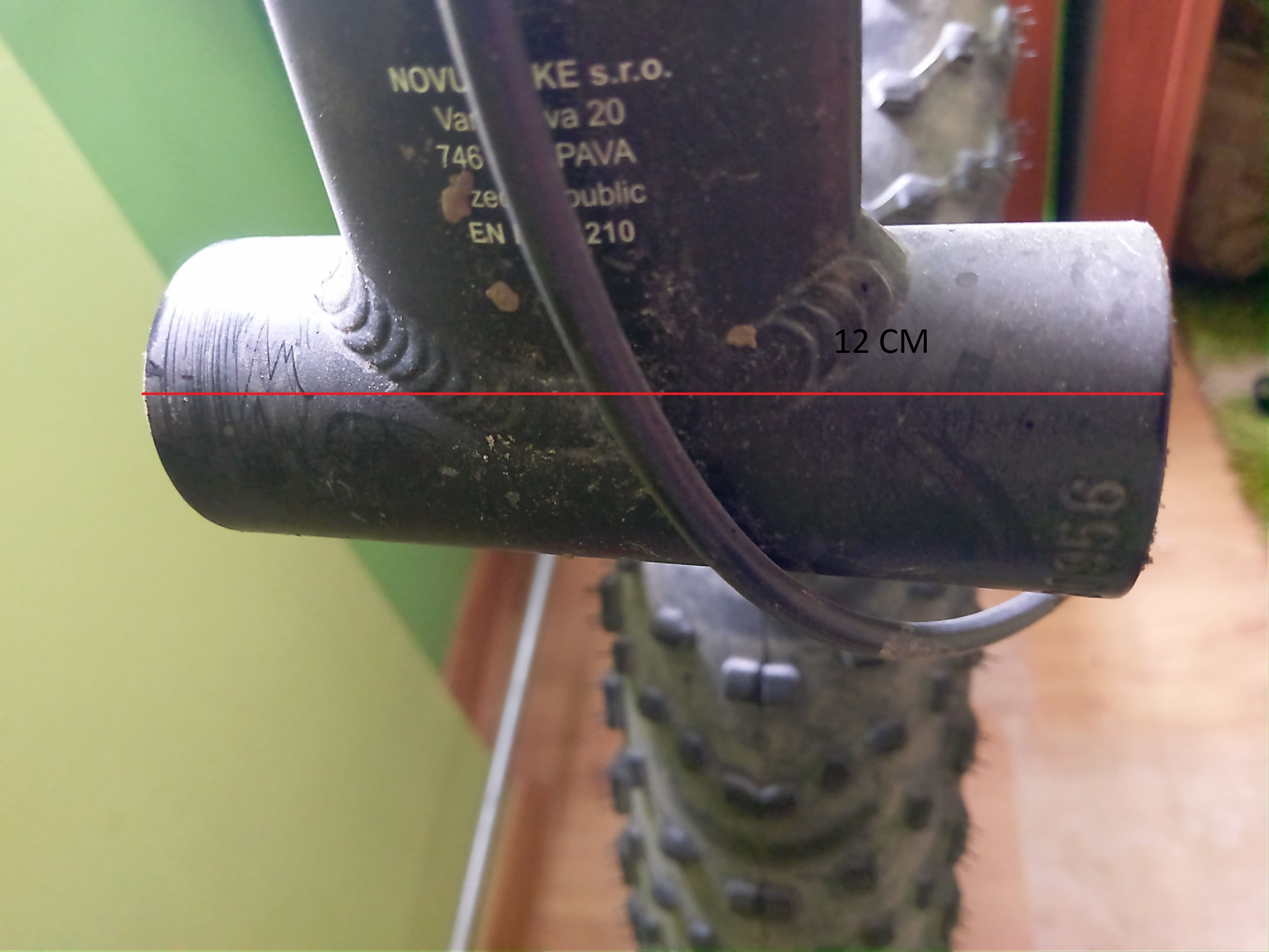

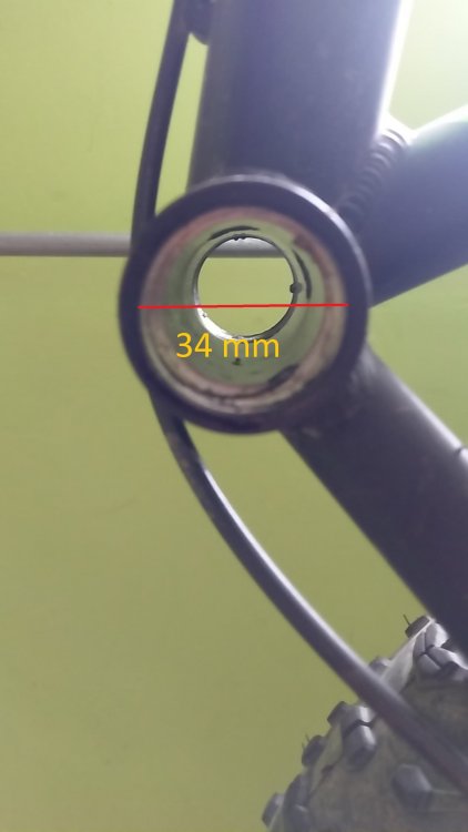

Cześć, padł mi suport w fatbike. Jeśli chodzi o dobór części a w szczególności suportu i korby jestem zielony. Potrzebuję suportu który będzie pasować do mufy o długości 10cm w typie Hoolow II oraz nowej korby do tego z jednym blatem najlepiej  od 36 do 38T.

Dziś zmierzyłem wszystko i tak to wyszło jest ktoś w stanie pomoc w kwestii kupienia suportu i korby z blatem 36 lub 38 T. Chciałbym coś porządniejszego nie żadnego chińczyka żeby zaraz znowu nie wymieniać.
