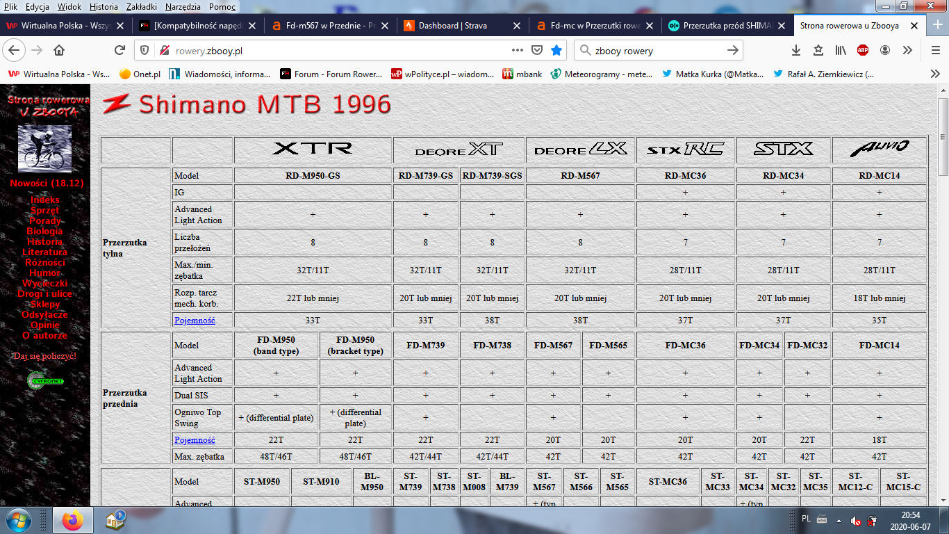

SoloTM Napisano 7 Czerwca 2020 Udostępnij Napisano 7 Czerwca 2020 To jest fd-mc34 jest to Stx ( odpowiednik deore dzisiejszego ) z połowy lat 90 tych - 1996 r 1 Cytuj Odnośnik do komentarza Udostępnij na innych stronach More sharing options...
witkacy7 Napisano 7 Czerwca 2020 Udostępnij Napisano 7 Czerwca 2020 Nie znałem tej strony, ale na pewno przyda się! MC34 będzie lepsza od M310? chodzi o trwałość, materiały czy jakość działania, szybkość przerzucania blatów? Cytuj Odnośnik do komentarza Udostępnij na innych stronach More sharing options...
SoloTM Napisano 7 Czerwca 2020 Udostępnij Napisano 7 Czerwca 2020 Jakość, trwałość, wszystko. Stare made in Japan. No i jest nowa. ( brak luzów ) Więc kilka lat pociągnie śmiało. A jak jeździć mało to wiele lat. Top swingi łapią niestety luzy po jakimś czasie - ale za to lżej pracują. 1 Cytuj Odnośnik do komentarza Udostępnij na innych stronach More sharing options...
