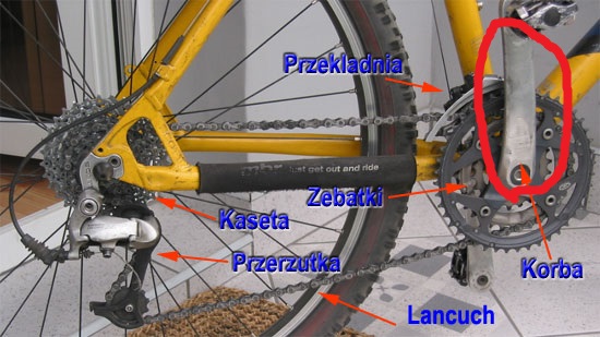

theridrox Napisano 18 Maja 2017 Autor Napisano 18 Maja 2017 mogę ten problem jak na chwilę obecną jedynie zwizualizować, jedynie część zaznaczona na czerwono się obraca, reszta stoi.
woojj Napisano 18 Maja 2017 Napisano 18 Maja 2017 wygląda jakby korba się roznitowała..... 3 tarcze w tanich korbach -shimano też są połączone z ramieniem korby za pomocą wielowypustu i zanitowane. Miałem taki przypadek na serwisie- kręcisz ramionami a zębatki stoją w miejscu ;-)))) Korba do wymiany.
Quell Napisano 18 Maja 2017 Napisano 18 Maja 2017 wygląda jakby korba się roznitowała Albo się roznitowała,albo profil kwadratowy w suporcie stał się okrągły
woojj Napisano 18 Maja 2017 Napisano 18 Maja 2017 profil kwadratowy w suporcie stał się okrągły .....oj to łańcuch przekazywał by napęd na zębatki, korba by się obracała na osi ale razem z zębatkami.
Ychu Napisano 18 Maja 2017 Napisano 18 Maja 2017 No to albo roznitowane albo po prostu spadł łańcuch Zajeżdżam raz do koleżanki , mówi że spadł łańcuch. Patrzę - łańcuch na miejscu "ale ciężko się jedzie". Wystarczyło zredukować przełożenie
Quell Napisano 18 Maja 2017 Napisano 18 Maja 2017 .....oj to łańcuch przekazywał by napęd na zębatki, korba by się obracała na osi ale razem z zębatkami. Racja,biję się w piersi.
Mod Team Puklus Napisano 18 Maja 2017 Mod Team Napisano 18 Maja 2017 Jeżeli to taki model korby jak na zdjęciu, może sie tak stać że korba sie obraca a reszta stoi, bo główna zębatka ejst na wielowypuście przykręcona do ramienia,. Jak to sie zepsuło to może tak być.
