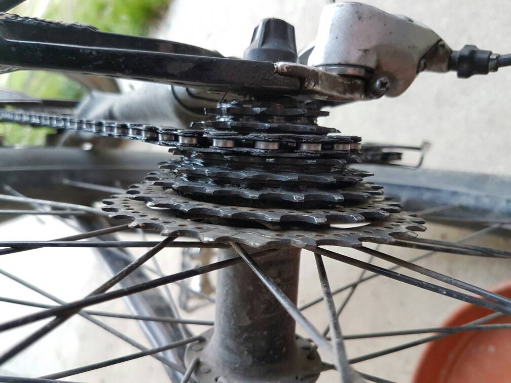

damian8178 Napisano 8 Kwietnia 2017 Autor Napisano 8 Kwietnia 2017 Tak się prezentuje przednia zębatka. Fakt czysta nie jest ale czy aż tak bardzo zuzyta żeby tak przeskakiwal łańcuch na niej? Wysłane z mojego SM-G930F przy użyciu Tapatalka

Tatanka Napisano 8 Kwietnia 2017 Napisano 8 Kwietnia 2017 Możesz jeszcze wrzucić fotki kasety,ale jeśli w takim stanie jest korba,to prawie jest pewne że kaseta do wymiany.Łańcuch oczywiście też
damian8178 Napisano 8 Kwietnia 2017 Autor Napisano 8 Kwietnia 2017 Dziwne, na tym napędzie zrobiłem może 1000 - 1300km. Kupowałem cały napęd, fakt faktem z przodu praktycznie cały czas na 2 blacie jeździłem ale żeby aż tak się zuzyl. W wolnej chwili wymienię środkowa tarcze i łańcuch może przestanie sprawiać ciagle problemy. Wysłane z mojego SM-G930F przy użyciu Tapatalka Wysłane z mojego SM-G930F przy użyciu Tapatalka
Tatanka Napisano 8 Kwietnia 2017 Napisano 8 Kwietnia 2017 Jeśli duża tarcza jest w lepszym stanie,czego nie widać z powodu braku zdjeć to może da radę jeszcze posłużyć.Wrzuć fotki kasety.Łańcuch kup jakiś lepszy,bo tanie,kiepskie łańcuchy właśnie szybciej zużywają napęd.Polecam KMC X8,X9 w zależności od napędu Edit. Może jeszcze kaseta da radę z nowym łańcuchem

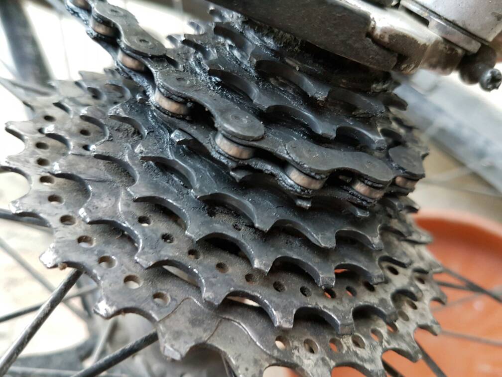

damian8178 Napisano 8 Kwietnia 2017 Autor Napisano 8 Kwietnia 2017 Z przodu pierwsza i trzecia zębatka prawie nie jezdzona więc ich na pewno nie zmieniam, szczególnie że będę kupował nowy rower i chce ten zrobić jak najmniejszym kosztem żeby tylko dało się nim jeździć rekreacyjnie po Krakowie Zdjęcia kasety tylnej są wyżej
Tatanka Napisano 8 Kwietnia 2017 Napisano 8 Kwietnia 2017 Widziałem.Dlatego napisałem że może jeszcze da radę
cervandes Napisano 8 Kwietnia 2017 Napisano 8 Kwietnia 2017 Chłopie, zobacz jak na pierwszym zdjęciu łańcuch pasuje do korby. Początek jest ok a potem się takie szpary robią, że by się palec zmieścił. Jak to może działać dobrze? Zdjęcia kasety są bardzo złe, po pierwsze wrzuć łańcuch na największą koronkę, żeby nie zasłaniać tej najczęściej zapewne używanej na której masz teraz łańcuch, po drugie zdjęcie zrób PROSTOPADLE żeby było widać kształt zębów. Wstępnie wygląda na to, że wystarczy wymiana koronki i łańcucha. Tak, kup KMC X8.93
