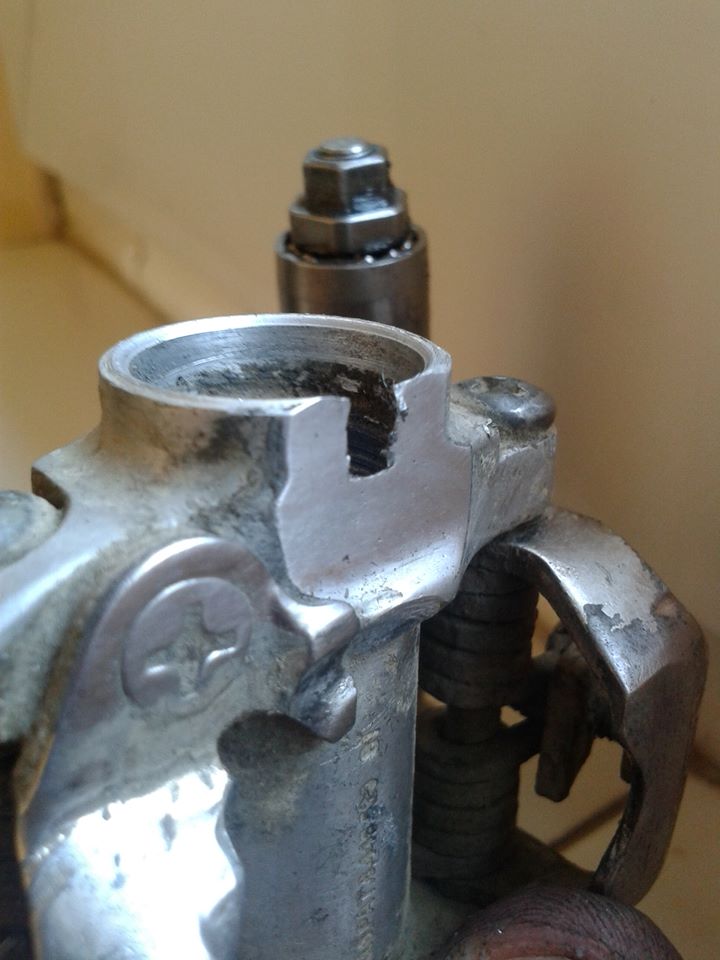

zukikiziu Napisano 16 Marca 2017 Udostępnij Napisano 16 Marca 2017 Ja mam dwa komplety M520 i po jednym A530 i M540. Nie widzę różnicy w ich pracy. Jedna para 520 jeździła najdłużej i w najcięższych warunkach, około 2000km. Jeden egzemplarz złapał luz który zlikwidowałem poprzez ponowne dokręcenie nakrętki po przesmarowaniu kulek. Jeździ dalej i ma się dobrze. 540 nie złapały luzu ale mają dopiero 500km. A530 nie złapały zuzu, ale mają 200km. 520 do amatorskiej jazdy są idealne. Tanie, stosunkowo lekkie i działają dokładnie tak jak 540 tyle że są cięższe. Taka ciekawostka, kolego ma jeden egzemplarz 540 które przejechały około 45000km, przetarła się klatka jednego pedała od wpinania/wypinania buta. 520 są masywniejsze, jeśli się o nie zadba są w stanie przejechać podobny dystans. Odnośnik do komentarza Udostępnij na innych stronach More sharing options...

miciu22 Napisano 19 Marca 2017 Udostępnij Napisano 19 Marca 2017 Tak, tylko zarówno w 540 jak i 520 luz prędzej, czy później się pojawi- na szczęście łatwo go skasować. 540 łatwiej rozkręcić, no i są lżejsze, moje odchudziłem już o 12 gramów Jeszcze jedna sprawa odnośnie 540- na jednej ośce pojawiły się wżery, no i nie kręci się owy pedał już tak płynnie jak ten drugi. W zasadzie przy pedałowaniu kompletnie tego nie czuć. Odnośnik do komentarza Udostępnij na innych stronach More sharing options...
