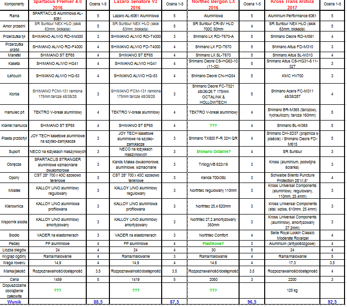

Zrobiłem porównanie rowerów z oceną każdego z komponentów. Nie umiem dobrze rozpoznać każdej części, która jest lepsza lub gorsza. Parę rzeczy brakuje, jeżeli możecie to zerknijcie czy jest wszystko dobrze i może napiszcie o co uzupełnić tabelkę lub gdzie zmienić ocenę.
Tabelka
Edytowane przez Bad

Mnie także z wyglądu najbardziej podoba się rama i malowanie Krosów Trans Alp i Arctica. Na 2017 rok Trans Arctica ma manetki Altusa a łańcuch KMC. Będę wybierał z pomiędzy Krossa Trans Arctica a Northtec Bergon LX. Musze podjąć decyzję do wtorku bo taką cenę 2200 zł na Kross Trans Arctica 2017 mam do tego dnia właśnie. Naprawdę nie wiem na co się zdecydować, Nie mam gdzie Northteca zobaczyć.
jano0244 dzięki za Twoją opinie o Trans Alpie, bardzo pomocna.
Jakby Northtec Bergon LX miał amor NEX HLO i hamulce tarczowe hydrauliczne jak Kross to bym się nawet nie zastanawiał i brał Northteca. A tak mam duży zgryz.

Nawiązując do korby, Northtec ma wielowpust (octalink) więc to na plus ale gorszy amor niż NEX. Ten SR Suntour CR-8V stosują często  w rowerach miejskich, ten ma choć blokadę hydrauliczną ale nie wiem czy ma regulację twardości. Opisywane przez Ciebie doświadczenia są bardzo pomocne. Jeżeli miałbym wybierać tylko pod katem wyglądu to zdecydowałbym się na Trans Arctica, biorąc pod uwagę całość osprzętu to trochę lepiej oceniam Bergona LX choć brak mu lepszego amora i hamulców hydraulicznych, brak dynama w piaście nie ma dla mnie aż tak dużego znaczenia.
