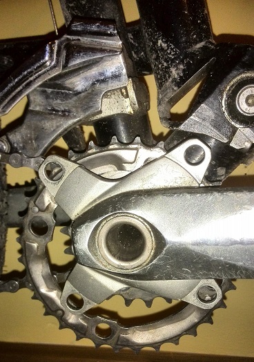

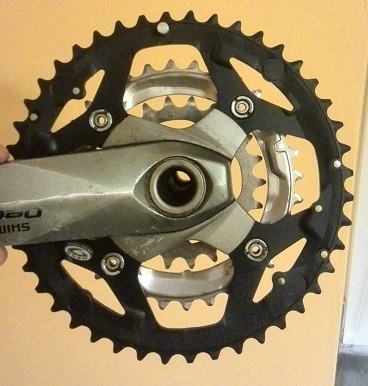

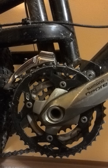

Morio17 Napisano 6 Stycznia 2017 Napisano 6 Stycznia 2017 Witam serdecznie, Posiadam rower Santa Cruize z ramą Heckler z 2004 roku na osprzęcie Deore XT. Ostatnio przyszedł czas na wymianę napędu. Mechanik wymienił mi sam łańcuch z tylną kasetą. Powinien zalecić mi również wymianę przednich zębatek ponieważ obecnie zawija mi się na nich łańcuch przy dużym obciążeniu. Kasetą + łańcuch mam wymienione na następujące CS-HG400-9 CN-HG53 https://www.centrumrowerowe.pl/czesci/lancuchy-kasety-wolnobiegi/zestawy-kaseta-lancuch/p,zestaw-kaseta-alivio-cs-hg400-lancuch-cn-hg53-9-rz-shimano,515833.html Proszę Was o pomoc w doborze zębatek przednich do mojego roweru, które będę w podobnym standardzie co kaseta i łańcuch. Roweru nie używam do ekstremalnych zjazdów. Poniżej zdjęcie moich obecnych zębatek: Pozdrawiam, Morio
gtb Napisano 6 Stycznia 2017 Napisano 6 Stycznia 2017 To jest korba Deore LX FC-M580 , środkowa zębatka 32T http://allegro.pl/zebatka-shimano-32t-do-korb-lx-fc-m580-fc-m582-i6569440169.html , największa 44T http://allegro.pl/zebatka-shimano-44t-do-korb-fc-m580-fc-m582-i6569441676.html , młynek wygląda na nie zajechany. Jak chcesz dłużej pojeździć na tych nowych częściach to zmień łańcuch np. KMC X9 (HG53 to nie najlepszy wybór).

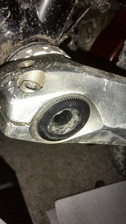

Morio17 Napisano 7 Stycznia 2017 Autor Napisano 7 Stycznia 2017 Jeszcze miałbym ostatnie montażowe pytanie, Do demontażu 32T będę potrzebował odkręcić pedały ale widzę że jest potrzebny jakiś specjalny klucz (będę to robił pierwszy raz). Chciałbym taki zakupić. Czy moglibyście mi wskazać co powinienem wybrać? Poniżej zdjęcia mocowania:
gtb Napisano 7 Stycznia 2017 Napisano 7 Stycznia 2017 Musisz zdemontować korbę. Potrzebujesz taki klucz http://allegro.pl/klucz-yc-27-do-sruby-suportu-korby-hollowtech-ii-i6477666959.html do odkręcenia nakrętki lewego ramienia i imbusa 5. Po demontażu lewego ramienia prawe wyjdzie z całą osią.
tobo Napisano 7 Stycznia 2017 Napisano 7 Stycznia 2017 Do demontażu tarcz z korby nie musisz demontować pedałów. Musisz wymontować korbę. Do tego potrzebny jest imbus 5 mm żeby poluzować śruby trzymające lewe ramię na osi oraz specjalny kluczyk http://rowerowy.com/sklep/narzedzia-serwis/klucze-sciagacze/sciagacze/prod/force-holl Żeby wykręcić śrubę "ściągającą" która wkręcona jest w oś po lewej stronie. Rzeźbienia nie polecam, można go znaleźć w bardzo przystępnych cenach. Najpierw poluzowujesz śruby potem wykręcasz tą plastikową z osi. Następnie wysuwasz plastik który jest w szczelinie lewego ramienia - podhaczasz go od zewnętrznej strony. Siem spóźniłem

gtb Napisano 17 Stycznia 2017 Napisano 17 Stycznia 2017 Super Załóż tylko odwrotnie śruby od zębatki - kominy od wewnątrz a śruby na zewnątrz.
Morio17 Napisano 19 Stycznia 2017 Autor Napisano 19 Stycznia 2017 To już na szczeście kosmetyka. Śruby przełożone, dzięki!
