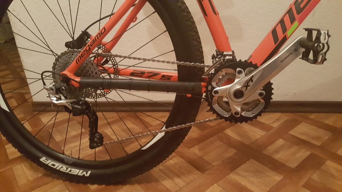

Cona78 Napisano 18 Listopada 2016 Napisano 18 Listopada 2016 "lubie jeździć szybko i po płaskim ale chce mieć zapas na podjazdy" Do takiej jazdy chyba jednak będzie lepszy napęd 2x10 i ciaśniej stopniowana kaseta np. 12-25 lub 12-28. Albo extender Garbaruk. 11-13-15-17-19-21-24-29-35-42 http://garbaruk.com/cassette-xtenders/xtender/xtender-st.html
Arni220 Napisano 18 Listopada 2016 Napisano 18 Listopada 2016 Kilka blaszek za 300zł? To taniej wychodzi gotowa kaseta Sunrace
Cona78 Napisano 18 Listopada 2016 Napisano 18 Listopada 2016 Wychodzi taniej ale ma inne zestopniowanie. Dla mnie Garbaruk znacznie lepszy.
Arni220 Napisano 18 Listopada 2016 Napisano 18 Listopada 2016 No tak, 20/21%, to już przynajmniej czuć na podjeździe w MTB, ale z ciasnotą kasety 12-25/28 ma jednak niewiele wspólnego
vdcmike Napisano 19 Listopada 2016 Napisano 19 Listopada 2016 Wiesz, że do tego potrzebna będzie przerzutka pod 11s? Przerzutki dziesiątkowe jeszcze ogarniają w praktyce (z trudem ale jednak) koronkę 40. Do 42 konieczna jest wymiana przerzutki na 11 (manetkę zostawiamy dziesiątkową) bo wózek będzie zawadzał o największą koronkę.
Chleje24na7 Napisano 19 Listopada 2016 Napisano 19 Listopada 2016 Zanim wyszedł XT m8000 kupiłem One-up rad cage do SLX m675 żeby z 42t działała, ale obecnie jest to nieopłacalne rozwiązanie.
LukaszNN Napisano 3 Grudnia 2016 Autor Napisano 3 Grudnia 2016 Ostatecznie postawiłem na 2x10 Kasetę mam 11/34 a korbę 40/28, jeździłem dzisiaj cały dzień w różnym terenie i jest git
