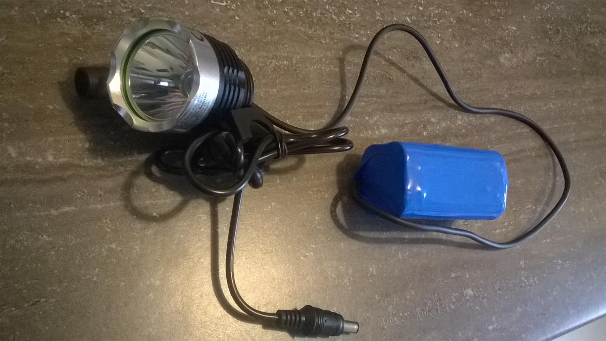

xo83 Napisano 13 Listopada 2016 Napisano 13 Listopada 2016 Witajcie,mam taką lampeczkę, ale nie wiem jaką kupić do niej ładowarkę. Tamta gdzieś mi znikła. Będę wdzięczny.Pozdrawiam
cervandes Napisano 13 Listopada 2016 Napisano 13 Listopada 2016 Zrobisz sam z modułu TP 4056. Podajesz mu zasilanie 5V a na wyjściu dajesz przewód z dobraną w elektrycznym wtyczką żeby pasowała do tego co masz teraz w tym akku. TP 4056 to bardzo precyzyjny moduł ładowania z możliwością dobrania prądu. No i przy tym wszystkim tani jak barszcz.
xo83 Napisano 13 Listopada 2016 Autor Napisano 13 Listopada 2016 Zrobisz sam z modułu TP 4056. Podajesz mu zasilanie 5V a na wyjściu dajesz przewód z dobraną w elektrycznym wtyczką żeby pasowała do tego co masz teraz w tym akku. TP 4056 to bardzo precyzyjny moduł ładowania z możliwością dobrania prądu. No i przy tym wszystkim tani jak barszcz. Może jednak spróbuje dokupić całość na światelka.pl bo to co napisałeś to dla mnie jednak trochę szara magia.Pozdrawiam.P.S. a na alledrogo nie idzie dokupić gotowej ładowarki??

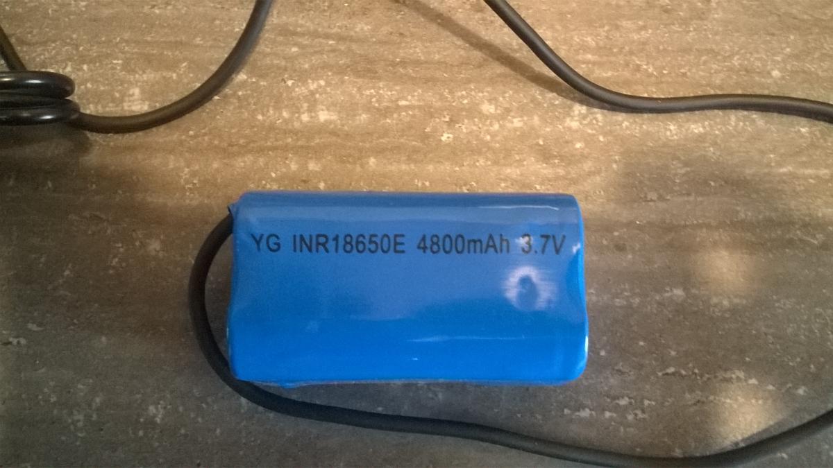

cervandes Napisano 14 Listopada 2016 Napisano 14 Listopada 2016 Na pakiecie ma oznaczenie 4800 3,7V czyli 1S4P. Kategorycznie tego się nie ładuje 8,4V.
Maciek226 Napisano 14 Listopada 2016 Napisano 14 Listopada 2016 tylko najprawdopodobniej to oznaczenie akumulatorów które składają na to ogniwo , mianowicie 4 x 18650 każde ok 2ah o napięcie 4.2-3.7V
cervandes Napisano 14 Listopada 2016 Napisano 14 Listopada 2016 Przecież napisałem, 1S4P. Nie wolno tym ładować ładowarką do pakietów 2S itd.
Maciek226 Napisano 14 Listopada 2016 Napisano 14 Listopada 2016 ok to ja sie wstrzymuje z wysyłką ładowarki , szkoda żeby koledze się przez nią popsuł aku
cervandes Napisano 15 Listopada 2016 Napisano 15 Listopada 2016 Prosty sposób. Musi rozdłubać lekko pakiet żeby zmierzyć napięcie z jednego ogniwa, dowolnego - a potem na wtyczce. Jeśli jest takie samo to wiemy, że ma 1S4P i potrzebuje ładowarki 4,2V. A jeśli na wtyczce będzie napięcie wyższe to pakiet ma budowę 2S2P i wtedy Twoja ładowarka się nadaje.
xo83 Napisano 15 Listopada 2016 Autor Napisano 15 Listopada 2016 Prosty sposób. Musi rozdłubać lekko pakiet żeby zmierzyć napięcie z jednego ogniwa, dowolnego - a potem na wtyczce. Jeśli jest takie samo to wiemy, że ma 1S4P i potrzebuje ładowarki 4,2V. A jeśli na wtyczce będzie napięcie wyższe to pakiet ma budowę 2S2P i wtedy Twoja ładowarka się nadaje. Nie obejdzie się bez rozdłubywania (są tak ładnie oklejone ), jeżeli to pomoże to ogniwka są jeszcze w miarę naładowane a jeżeli trzeba rozdłubać to jeżeli ogniwa są "spięte" razem to czy trzeba je rozdzielać żeby sprawdzić napięcie?
cervandes Napisano 15 Listopada 2016 Napisano 15 Listopada 2016 Nie trzeba rozdzielać, chodzi o to żeby się nie okazało, że jednak potrzebujesz ładowarki 4,2 a ogniwa w pakiecie są tak rozładowane że mają 2V i mniej na ogniwo zamiast 4,2V jak naładowane i nie będziesz wiedział tak naprawdę czy napięcie na wtyczce to napięcie dwóch mocno rozładowanych czy jednego naładowanego. Jeśli już teraz napięcie będzie wyższe niż 4,2V na przykład 5-6 czy 8V to już wiesz, że potrzebujesz ładowarki 8,4V. Mimo wszystko zmierzyłbym jedno ogniwo, choćby bez rozdłubywania - krokodylki na szpilkę zapinasz i wciskasz szpilki na styki ogniw.
xo83 Napisano 16 Listopada 2016 Autor Napisano 16 Listopada 2016 Zaniosłem do kolegi ogniwka.Nie rozdłubywaliśmy pakunku, ale kolega zmierzył napięcie na wtyczce pokazywało około 3,8VPodłączył je pod ładowanie i ustawił takie parametry: 4,2V i 0,55A i ładował tak około 7 godzin po czym na wtyczce pokazywało napięcie 4,04VStwierdził, że ładowarka powinna być do tego 4,2VCzy to wystarczy aby się w tym utwierdzić?
cervandes Napisano 17 Listopada 2016 Napisano 17 Listopada 2016 Tak, wystarczy. Potrzebujesz ładowarki 4,2V, możesz ją zbudować na polecanym już przeze mnie tp4056. Do micro usb podłączasz dowolną ładowarkę z micro usb, może być telefonowa. A do wtyków + i - lutujesz przewód z wtyczką. To będzie bardzo dobra jakościowo ładowarka bo moduł ten ma bardzo dobre opinie. Chińskie ładowarki są jakie są, jedne lepsze, inne gorsze. Jeśli trafisz dobrze to spoko, ale jeśli trafisz na taką co przeładowuje ogniwa to będziesz szybko zużywał akumulatorki. Mówię Ci kup tp4056, polutuj albo poproś kogoś lutującego, możesz nawet ten układ zamontować na już posiadanym pakiecie, wtedy będziesz mógł ładowarkę micro usb podłączać bezpośrednio do pakietu. Wygodne rozwiązanie moim zdaniem.
Maciek226 Napisano 17 Listopada 2016 Napisano 17 Listopada 2016 Zaniosłem do kolegi ogniwka. Nie rozdłubywaliśmy pakunku, ale kolega zmierzył napięcie na wtyczce pokazywało około 3,8V Podłączył je pod ładowanie i ustawił takie parametry: 4,2V i 0,55A i ładował tak około 7 godzin po czym na wtyczce pokazywało napięcie 4,04V Stwierdził, że ładowarka powinna być do tego 4,2V Czy to wystarczy aby się w tym utwierdzić? czyli moja ładowarka nie pasuje , możesz zrobić jak kolega wyżej pisał , albo kupić pojedynczy koszyk na baterie , przelutować do niego przewód od tego pakietu i ładować akumulator w standardowej ładowarce do 18650 plus cieszyc sie możliwością szybkiej zmiany w terenie
