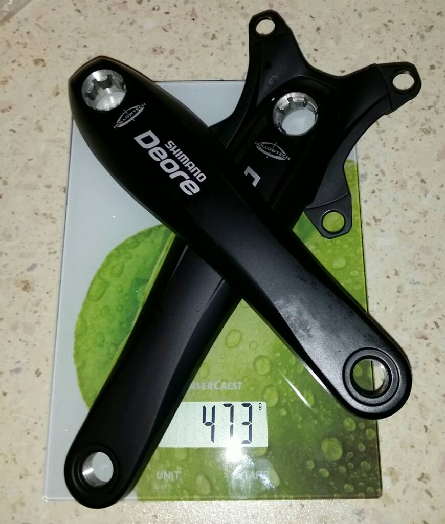

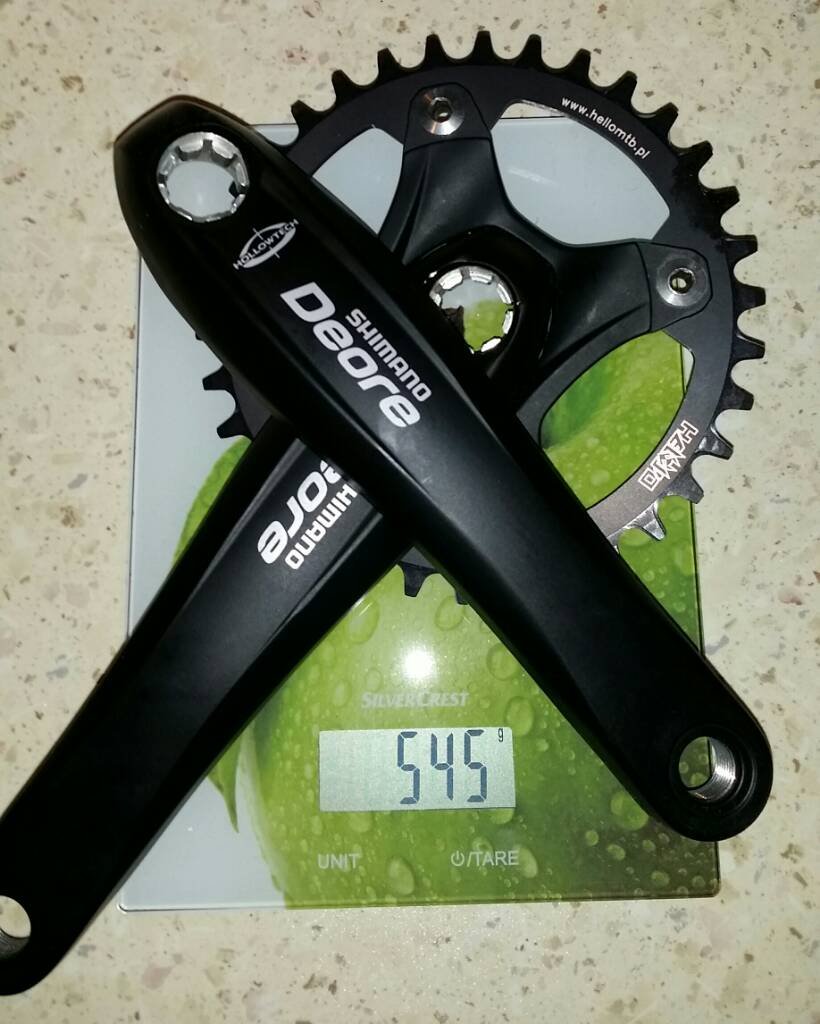

adamm Napisano 27 Października 2016 Napisano 27 Października 2016 Witam. Dla przykładu, ramiona korby deore fc-m530 ważą 473g. Ramiona + zębatka Hello Mtb 34 zęby 545g. Suport Shimano bb-es25 298g.
