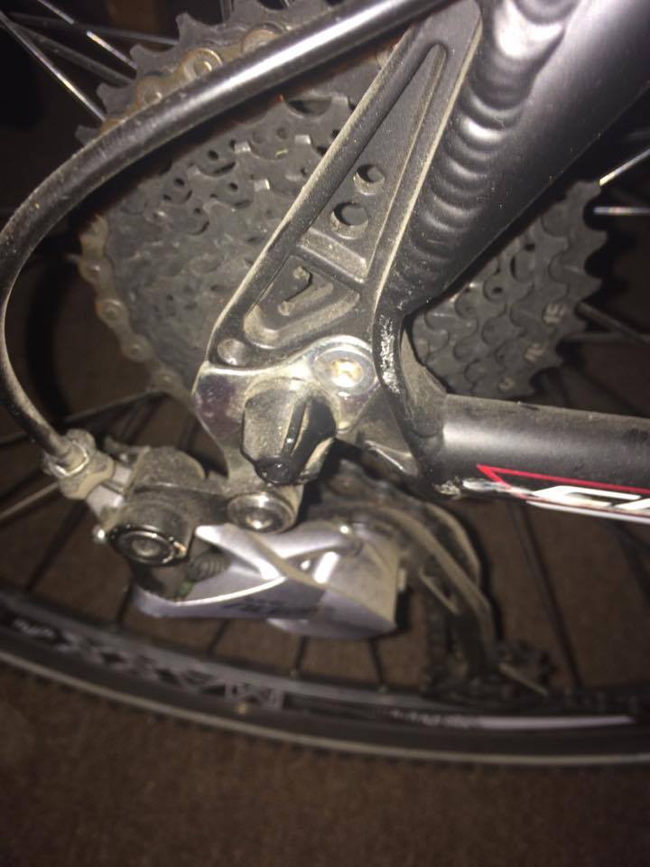

Qugar Napisano 4 Października 2016 Napisano 4 Października 2016 Ja jeżeli można podepnę się z pytaniem. Czy do tego trenażera lub do modelu 320 da się zapiąć rower z osią 12x142 Wysłane z mojego SM-G903F przy użyciu Tapatalka
montell81 Napisano 4 Października 2016 Napisano 4 Października 2016 Podpisuję się pod pytaniem. Właśnie skompletowałem nowy rower ze sztywną tylną osią i zdałem sobie sprawę, że nie wepnę tego pod trenażer. Czy ktoś zna jakieś rozwiązania tego problemu? Edit: znalazłem coś takiego: http://www.bike-centrum.com.pl/os-sztywna-tacx-p-1104.html Może to by wystarczyło?
