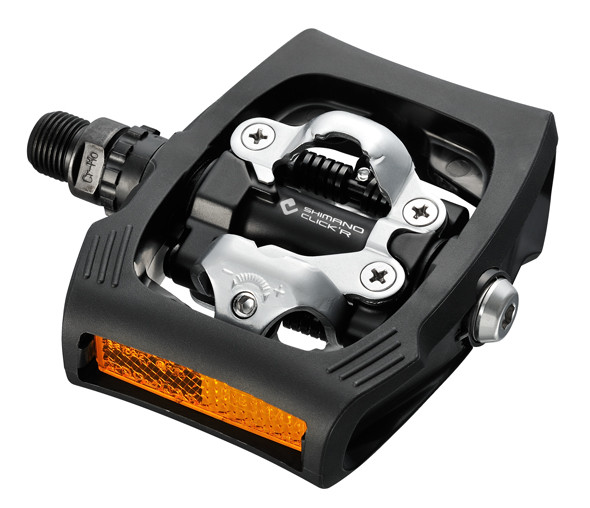

talento259 Napisano 2 Października 2016 Napisano 2 Października 2016 Cześć. Mam takie pytanko: W jaki sposób z pedałów Shimano PD T-400 zdemontować tą plastikową klatkę, tak aby wyglądało podobnie do M520. W manualu Shimano teoretycznie jest taka opcja, jednak nie widzę w jaki sposób to można zrobić. Trzeba rozkręcić aż do łożysk czy wystarczy odkręcić ten imbus na końcu? Będzie to działało bez tego?

talento259 Napisano 2 Października 2016 Autor Napisano 2 Października 2016 Jeszcze w MTB ta klatka w ogóle by mi nie przeszkadzała. Ale w szosie to będzie wyglądało przynajmniej beznadziejnie. Może są jakieś click'r w których da sie zdjąć platformę ? Ew moze to przyciąć brzeszczotem przy końcach i wygładzić papierem ?
Hetman Napisano 2 Października 2016 Napisano 2 Października 2016 Dlaczego ma nie działać? I W T50, i w T400 da się wyjąć klatki i będzie wyglądało tak samo jak M520 tylko bez metalowego rękawa, więcej plastikowej tulei będzie na wierzchu. Potrzebujesz oczywiście rozkręcić z obu stron, ośkę wyciągasz razem z łożyskami więc nie musisz obawiać się regulacji luzów.

talento259 Napisano 3 Października 2016 Autor Napisano 3 Października 2016 Czyli potrzebuje tez tego magicznego klucza shimano, takiego jak do m520? @up Właśnie chodzi o to żeby wypięcie było najłatwiejsze
Hetman Napisano 3 Października 2016 Napisano 3 Października 2016 Jest granica łatwości... Potem są platformy. Tak, potrzebujesz tego klucza ale lepiej stalowy zamiennik .
