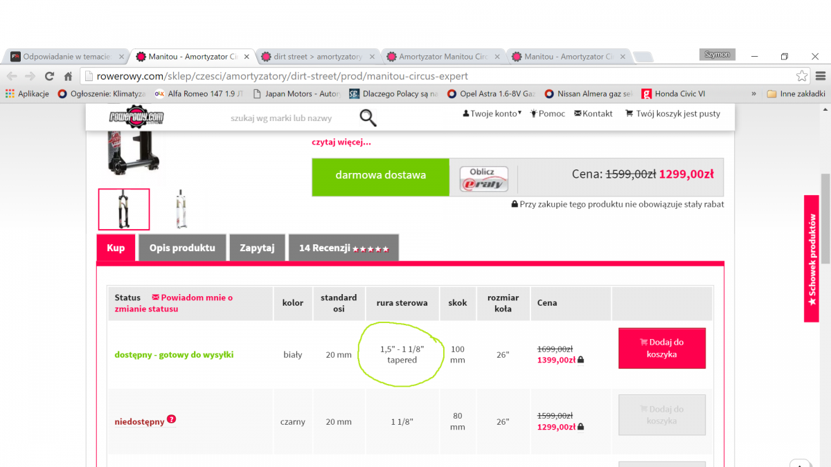

szymon230397 Napisano 8 Sierpnia 2016 Autor Napisano 8 Sierpnia 2016 Chyba się zdecyduję na tego Manitou, bo nie wiem czy ogarnę tego Duroluxa. Tylko mam niepewność, bo na stronie tego producenta piszę, że rura sterowna jest taka "1,5" - 1 1/8" tapered". O co chodzi z tym, że każdy z tych sterów jest dostępny, czy to jest jakiś dziwny wymiar czy co ?
phoe Napisano 8 Sierpnia 2016 Napisano 8 Sierpnia 2016 Hmm, nie zauważyłem że tylko taper jest dostępny. Nie wejdzie Ci do ramy rzecz jasna, a inne są niedostępne, zapytaj czy nie mogą załatwić z prostą rura(czyli 1-1/8), ale podejrzewam że będzie problem i będziesz musiał szukać gdzie indziej lub wziąć ta tańszą wersję. Taper - podane 2 wymiary dół 1-1/8, góra 1-1/2 lub 1,5. Prosta rura 1 wymiar - zawsze to będzie 1-1/8, czasami podają jako 1,125(ale bardzo rzadko)
