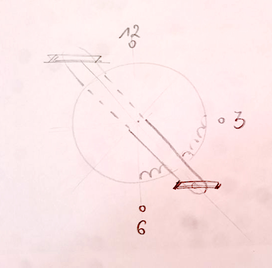

Karot Napisano 2 Sierpnia 2016 Napisano 2 Sierpnia 2016 W momencie kiedy ramie prawej korby mija godzinę piątą - patrz załącznik - słychać "pyk".Na pierwszy ogień poszedł suport. Wymiana z FSA BB-1000 na Shimano BB70 ... "pyk" i "pyk". Pykało dalej. Zmieniłem pedały. W sumie sprawdziłem 3 komplety. Pykanie nie odpuściło.Wybrałem się do serwisu numer 1. Oglądali, oglądali ... Uginali ... I stwierdzili, że skoro suport nowy to muszą go wkręcić raz jeszcze "po swojemu". Nie przekonali mnie tą gadką. Zwłaszcza, że czas oczekiwania na serwis był bliski dwóm tygodniom.Pojechałem do serwisu numer 2. Rzucili okiem, dokręcili kluczem dynanometrycznym i voila. Odczułem poprawę przez pierwszy kilometr zrobiony dookoła sklepu. Pedałując lekko, nie pyka. Zaczynam naciskać mocniej - i nie mam tu na myśli kosmicznego przyspieszenia... - "pyk" i "pyk".Pojechałem do serwisu numer 3. Powiedzieli mi, iż dźwięk słyszalny w okolicy suportu, nie musi wcale stamtąd dochodzić - dałem im szansę. Przesmarowali "po swojemu" suport. Wyczyścili otwór sztycy i dali się przejechać po dziurawiej, piaszczystej drodze. W tym momencie już nie wiedziałem: pyka, cze nie pyka? Mimo wszystko uwierzyłem w poprawę.Kolejnego dnia wychodzę na trening, słucham... pyka. Pomyślałem trudno, jadę dalej. Ledwo od domu odjechałem i nerwy mi puściły. Zawróciłem! Pykało jeszcze gorzej, niż na początku.Wróciłem do serwisu numer 2. Tym razem przyłożyli się. Oznajmili mi, że lewa miska została przekręcona. Zamówiłem u nich kolejny wkład, tym razem acera - podobno nawet lepsze od BB70, a i czarny kolor misek bardziej mi odpowiadał. Odebrałem rower. Ku mojemu "zdziwieniu" ... pykało dalej. Rower pozostał dalej na warsztacie w poszukiwaniu ewentualnych pęknięć ramy. Nic nie znaleźli.Po dwu tygodniowej podróży po serwisach zostałem z trzema suportami i wgniecioną ramę, prawdopodobnie przez serwis numer 2. Co robić? Po napisaniu powyższych wypocin wpadłem na coś takiego jak tulejka redukcyjna pod pedał w korbie. Czy istnieje możliwość, że to właśnie tulejka "pyka". Czy one są wymienne? Moja korba to FSA comet.
