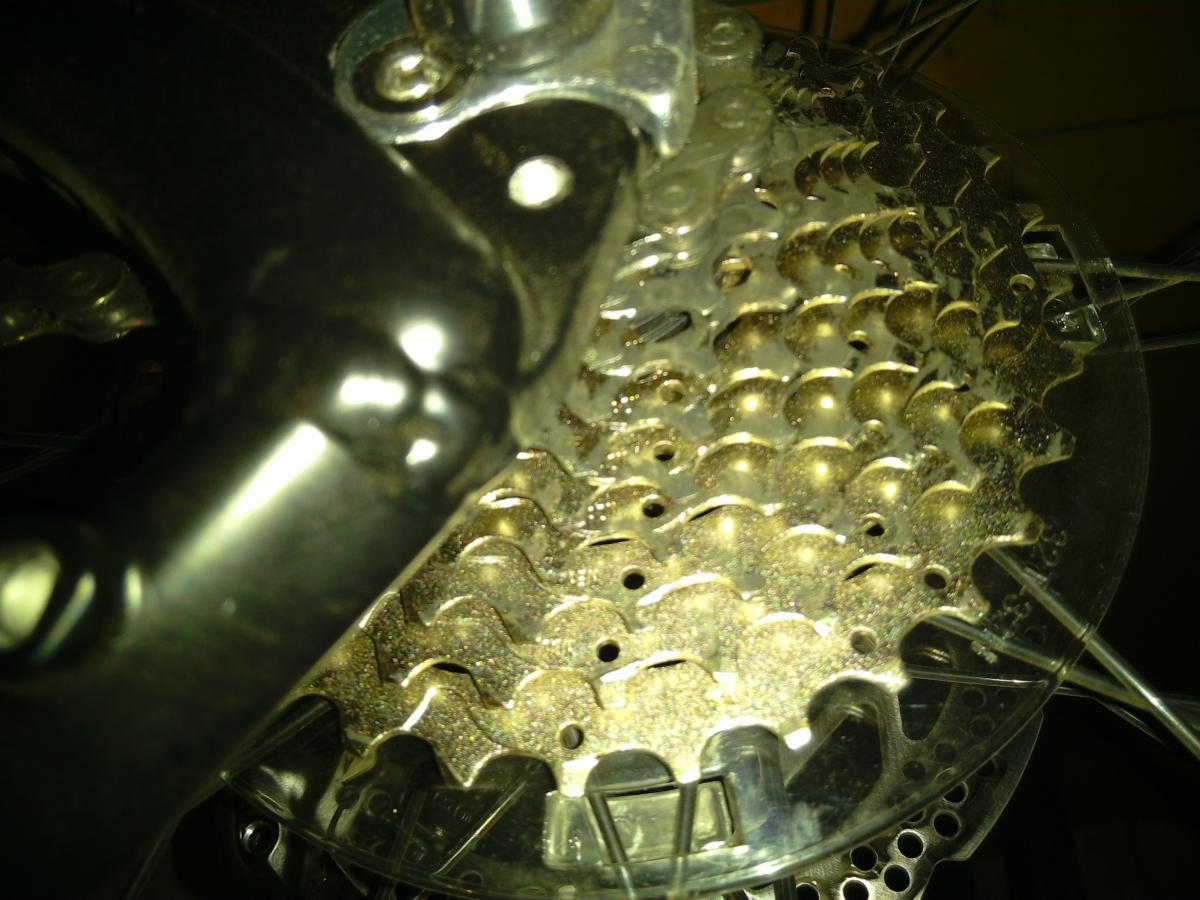

chopmaz Napisano 26 Lipca 2016 Autor Napisano 26 Lipca 2016 10s - od kupna oprócz siodełka nic nie zmieniałem. Właśnie sprawdziłem, jest oznaczenie KMC. Był też jeszcze jakiś znaczek, ale nie widziałem dokładnie. Kaseta raczej jest w dobrym stanie, rowerem zrobiłem ok 500 km. Ale skorzystam z okazji - jak sprawdzić stan kasety? Zjechane ząbki? Dzięki za filmik, za chwilę obejrzę.
Marcin9 Napisano 26 Lipca 2016 Napisano 26 Lipca 2016 Ale skorzystam z okazji - jak sprawdzić stan kasety? Zjechane ząbki? Zrób zdjęcie i wstaw. Szukaj kmc x10.XX lub Connex 10sX im wyższe dwie(jedna) ostatnie liczby(X) tym lepsze zabezpieczanie przed korozją
Marcin9 Napisano 26 Lipca 2016 Napisano 26 Lipca 2016 Gorzej tego zdjęcia zrobić nie mogłeś... Łańcuch na największą zębatkę i zrób to zdjęcie tak Tylko pamiętaj OSTROŚĆ..

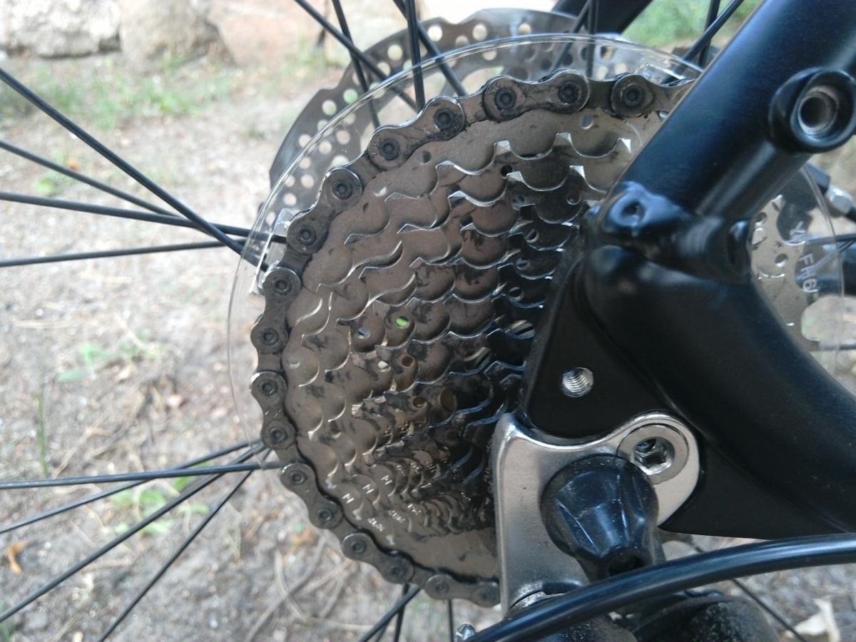

chopmaz Napisano 26 Lipca 2016 Autor Napisano 26 Lipca 2016 Powinno być lepiej edit: no jaja...do góry kołami. w kompie mam ok edit: jest ok
CentrumRowerowe Napisano 26 Lipca 2016 Napisano 26 Lipca 2016 Kaseta jest w przyzwoitym stanie. Jeśli nie chcesz łańcuchów Shimano to zostaje KMC lub Connex, modele droższe są generalnie lżejsze i mają lepsze powłoki antykorozyjne.
