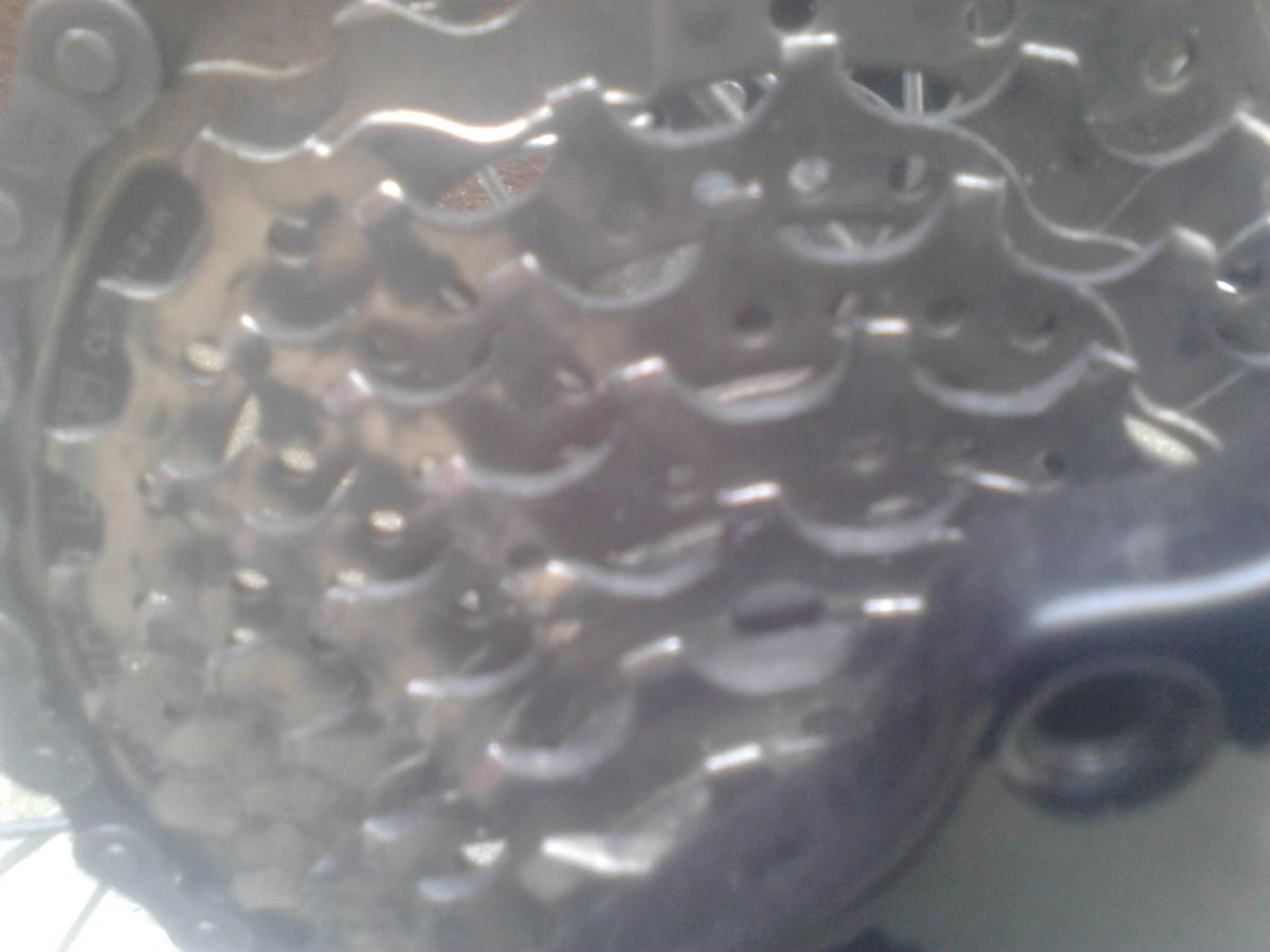

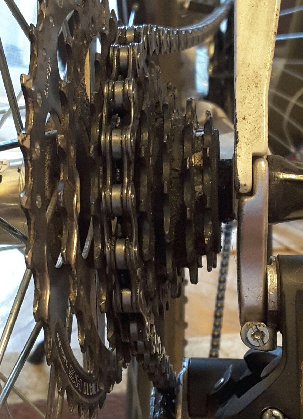

Kamilos121 Napisano 18 Lipca 2016 Napisano 18 Lipca 2016 Witam . Zwracam się z prośbą oceny zużycia mojego napędu . Łańcuch jest już wyciągnięty . Z góry wielkie
grande1970 Napisano 19 Lipca 2016 Napisano 19 Lipca 2016 Zdjęcia są tragiczne ale napęd jeszcze się nadaje do jazdy. Zmień łańcuch i tyle, po paru setkach dogada się z kasetą.
phoe Napisano 19 Lipca 2016 Napisano 19 Lipca 2016 Wg mnie lepiej jeździć ile się da i potem wymienić kasetę + łańcuch.Jak dużo jeździsz to najlepiej kilka lepszych łańcuchów i na zmianę jeździsz na nich.

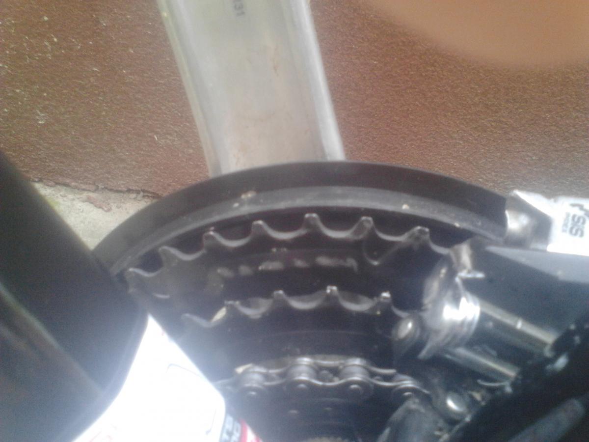

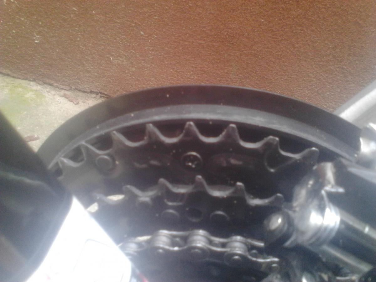

krzys135 Napisano 21 Lipca 2016 Napisano 21 Lipca 2016 Podpinam się pod temat żeby nie tworzyć kolejnego. Czy korba przyjmie nowy łańcuch?Zdjęcia -> http://imgur.com/a/FXZCZ
Mod Team Puklus Napisano 21 Lipca 2016 Mod Team Napisano 21 Lipca 2016 Korba w stanie db powiedzmy. Można śmiało jechać.

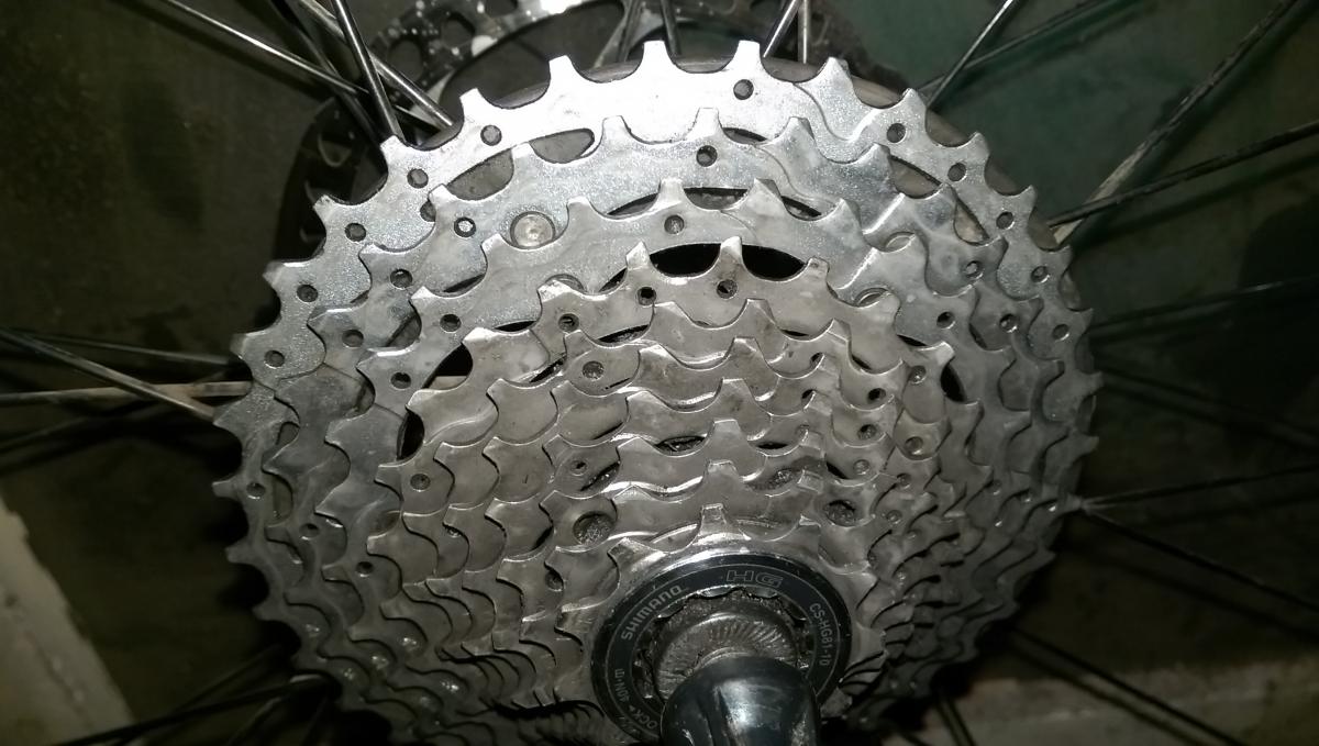

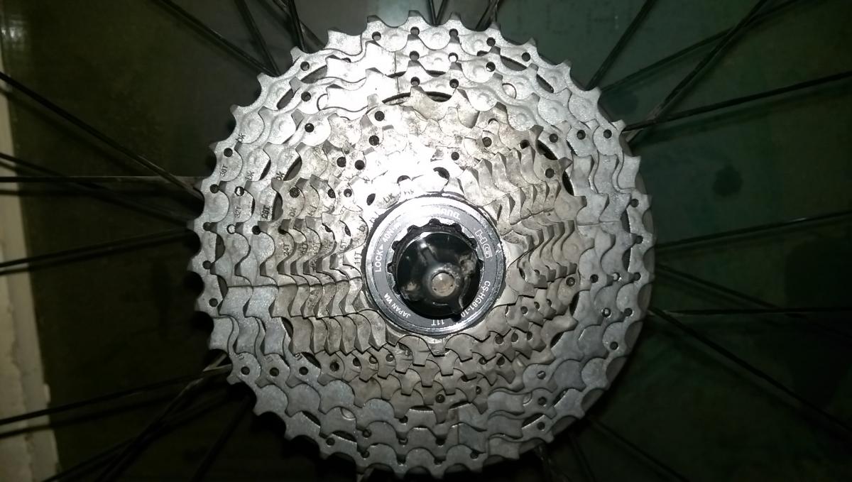

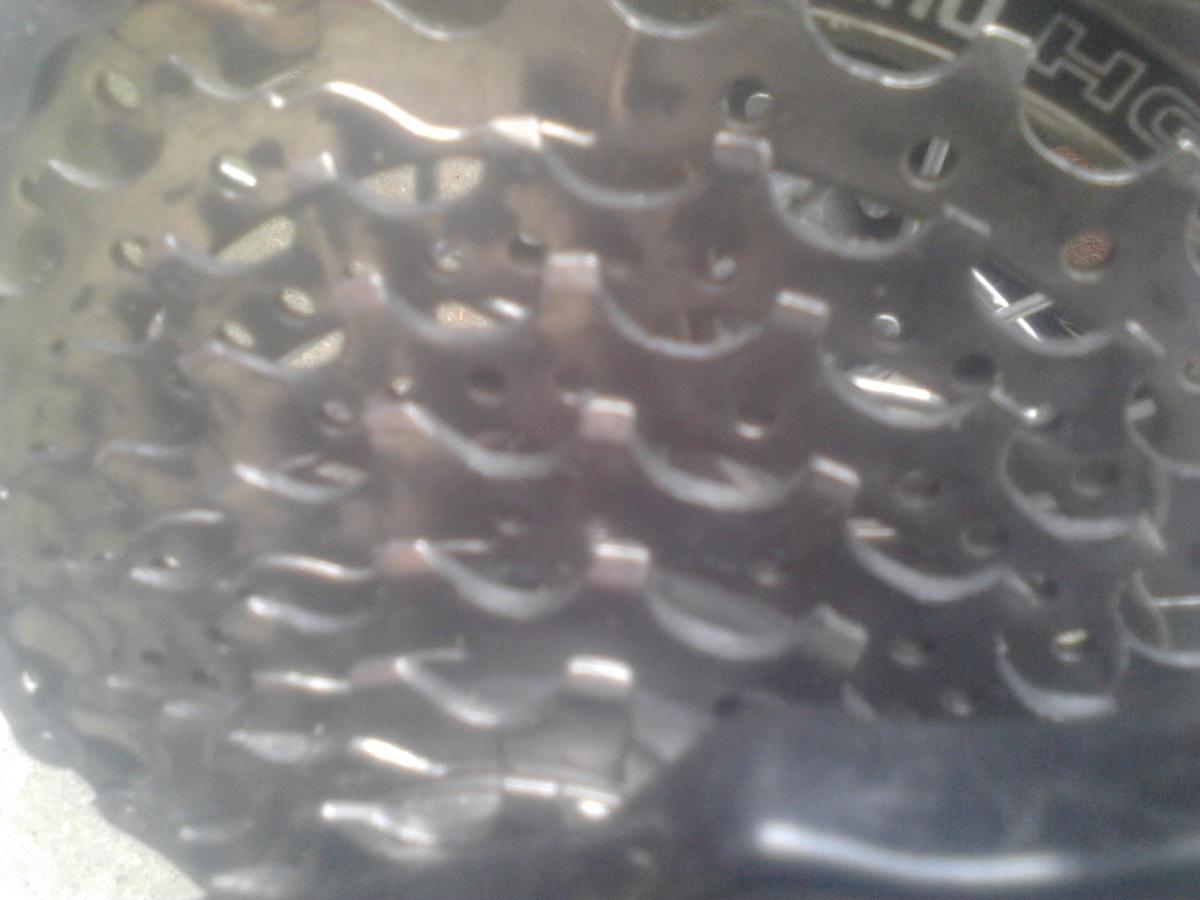

Ekoday Napisano 24 Lipca 2016 Napisano 24 Lipca 2016 Witam, By nie tworzyć nowego tematu również proszę o ocenę kasety. Przeskakujace biegi doprowadzają do szału:) pytanie czy to nieumiejętna regulacja przerzutki czy jednak kaseta? Lancuch teoretycznie ma odpowiednią dlugosc. Z góry dziękuję za pomoc. Pozdrawiam
Mod Team Puklus Napisano 24 Lipca 2016 Mod Team Napisano 24 Lipca 2016 2 ostatnie zębatki to już takie niemrawe, jak tam skacze, to masz odpowiedź.
Ekoday Napisano 24 Lipca 2016 Napisano 24 Lipca 2016 Dzięki, właściwie między 3/4 jest problem, 7/8 wchodzi gładko
Mod Team Puklus Napisano 24 Lipca 2016 Mod Team Napisano 24 Lipca 2016 No to sprawdź hak przerzutki, bo pewnie jest krzywy.
Ekoday Napisano 24 Lipca 2016 Napisano 24 Lipca 2016 Dziękuję Puklus za zainteresowanie. Hak wydaje się być ok? Poniżej fotka
Mod Team Puklus Napisano 24 Lipca 2016 Mod Team Napisano 24 Lipca 2016 Wydaje sie prosty, ale na oko to sie nie da. trzeba by przyrządem sprawdzać.

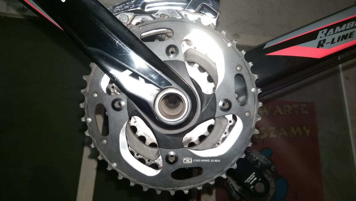

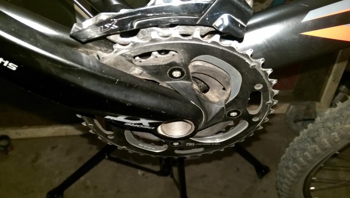

slawtaz Napisano 25 Lipca 2016 Napisano 25 Lipca 2016 Witam! To i ja skorzystam z tego tematu i proszę o ocenę stanu korby i kasety. Ostatnimi tygodniami coraz częściej dokuczały mi trzaski, stuki, zwłaszcza przy mocniejszym naciśnięciu na pedały lub zmianie przerzutek jadąc pod górkę. Poczytałem tu to i tamto na ten temat i w rezultacie nabyłem magiczny przyrząd do sprawdzania stanu łańcucha. Rezultat: 0,75% wpada całkowicie, 1% już prawie też. Więc nowy łańcuch jest już w planach. Tylko moje pytanie, czy to coś da przy obecnym stanie kasety i korby, czy jednak szykują się większe wydatki. Jak to oceniacie? Napęd w całości ma przelatane jakieś max 10kkm. Wszystko razem było zakupione z rowerem. Eksploatuję rower praktycznie wszędzie, asfalt, szuter, lasy, góry, jedynie staram się unikać błota, ale nie zawsze to wyjdzie. Dzięki za pomoc PS. Najchętniej to bym wymienił kasetę na 9rz., ale to się wiąże z dalszymi kosztami i jest to już temat na inny wątek Zdjęcia: upload an image
Mod Team Puklus Napisano 25 Lipca 2016 Mod Team Napisano 25 Lipca 2016 Cały napęd do wymiany wiec jeździć aż zdechnie i kupić nowy.

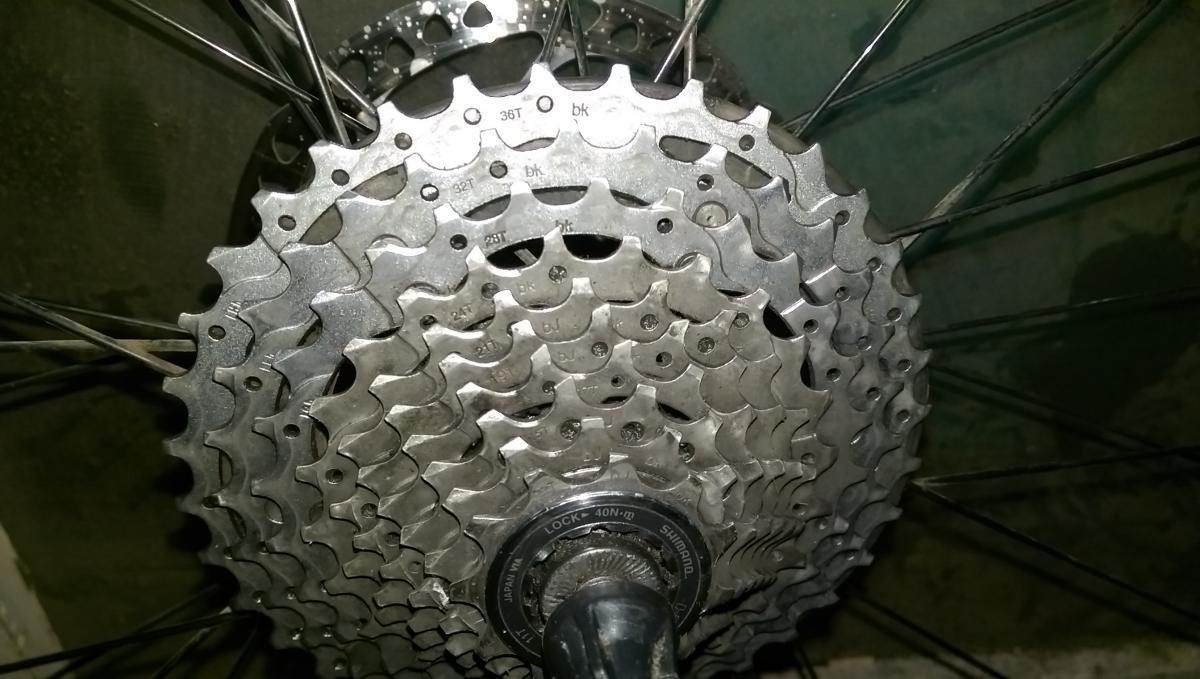

scirocco Napisano 25 Lipca 2016 Napisano 25 Lipca 2016 Chciałem kupić nową Deore, ale może ta SLX jest w wystarczającym stanie pod nowy napęd? picture upload
Mod Team Puklus Napisano 25 Lipca 2016 Mod Team Napisano 25 Lipca 2016 3 do zmiany, 2 do poprawy, 1 ok.
scirocco Napisano 25 Lipca 2016 Napisano 25 Lipca 2016 dodatkowo zapytam - korba przeznaczona do 10s nadaje się do 9s?

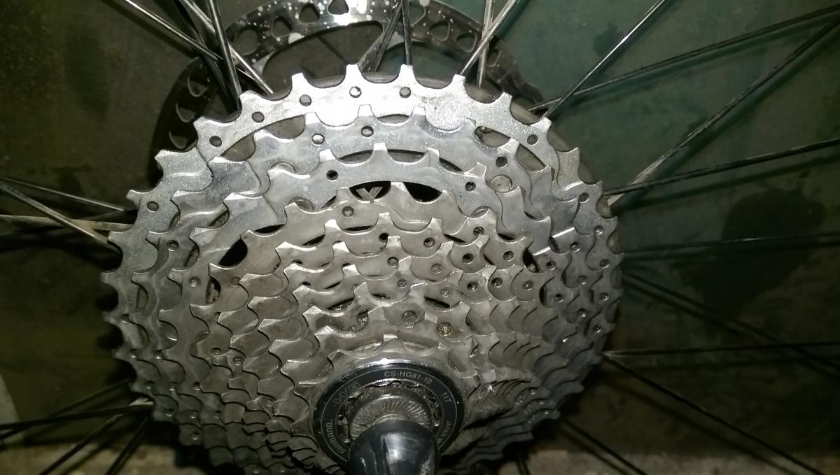

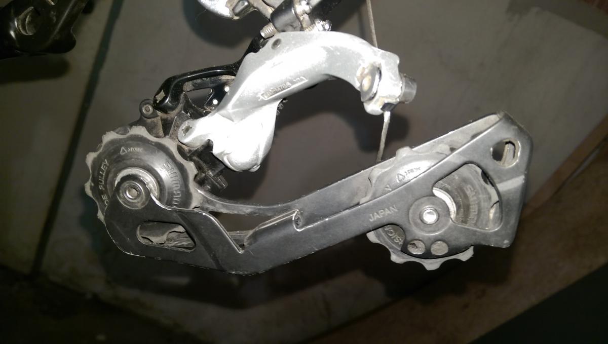

vooyeQ Napisano 27 Lipca 2016 Napisano 27 Lipca 2016 To ja też poproszę fachowców o opinię. Coś mi się zdaje, że przerzutce trzeba będzie w pierwszej kolejności pomóc (?) W powiększeniu: komplet
Mod Team Puklus Napisano 27 Lipca 2016 Mod Team Napisano 27 Lipca 2016 Kaseta wydaje sie ok, 9 zębatka wygląda słabo, w korbie 3ka zmęczona reszty nie widać.
vooyeQ Napisano 28 Lipca 2016 Napisano 28 Lipca 2016 Dzięki. Napęd ma ok. 2000km (3 łańcuchy, zmiana co 400km) po suchym terenie, 60% asfalt. Na korbie tylko trójka, bo reszta praktycznie nieużywana(brak techniki, odpuściłem przednie lżejsze przełożenia, co od tygodnia nadrabiam). Jeżeli chodzi o kasetę, pod 9 rozumiem 13T ? Przy okazji zmęczonej trójki na przodzie myślę o zmianie blatu na coś z większym kopem. Ale to muszę się podedukować na forum w pierwszej kolejności. -- PS. Norwegia piękny kraj, ale drugi raz w środku lipca w kurtce i z gorącą herbatą to niebałdzo :>
Mod Team Puklus Napisano 29 Lipca 2016 Mod Team Napisano 29 Lipca 2016 Hmm ja tam w spodenkach do roboty jade, nawet jak lekko pada. Ze zmianą blatu, trzeba pomyśleć, bo przerzutka przednia zacznie protestować, chyba ze resztę będziesz używał sporadycznie. Staraj sie jeździć kadencyjnie. Deptanie po korbie niszczy napęd i kolana.

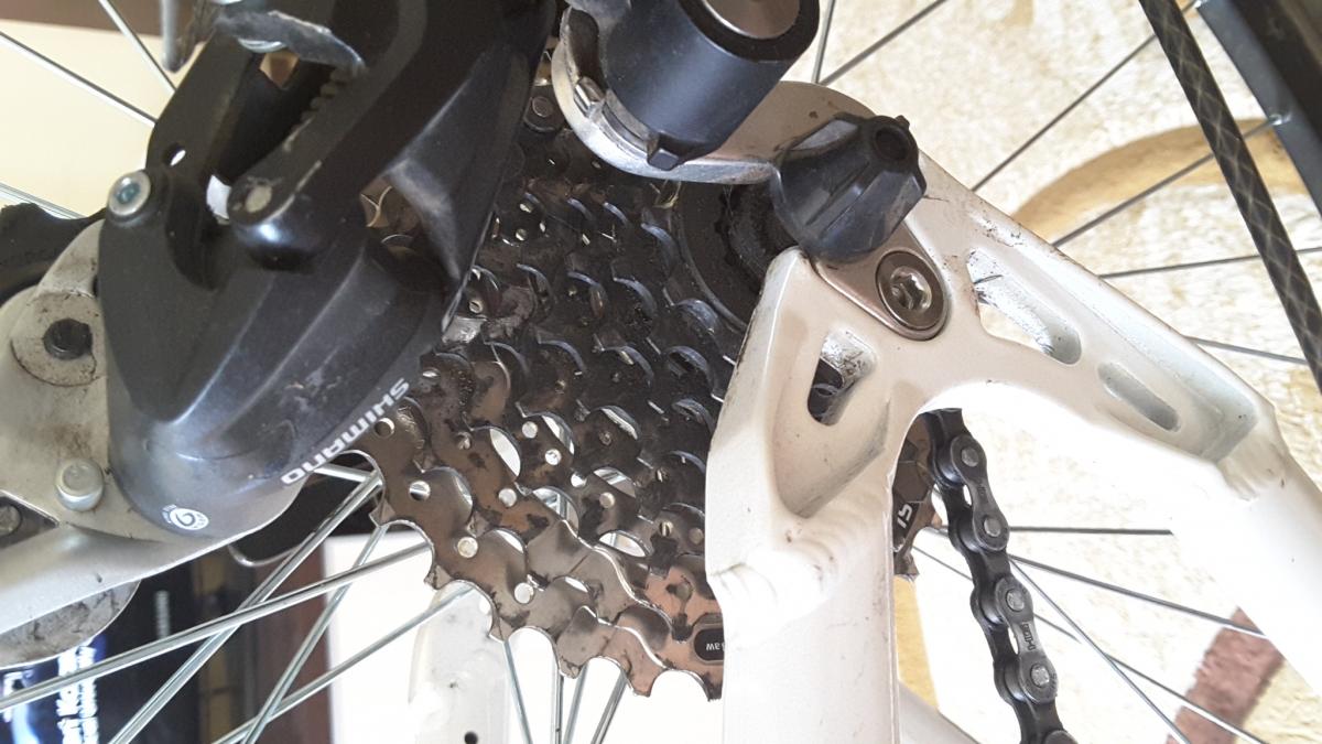

domingez Napisano 29 Lipca 2016 Napisano 29 Lipca 2016 Witam, prosilbym o ocene kasety. Zebatka w korbie zalozona praktycznie nowa do napedu 1x10. Przebieg kasety to prawie 10k km. 4 lancuch, nie wiem czy warto inwestowac w 5ty...
