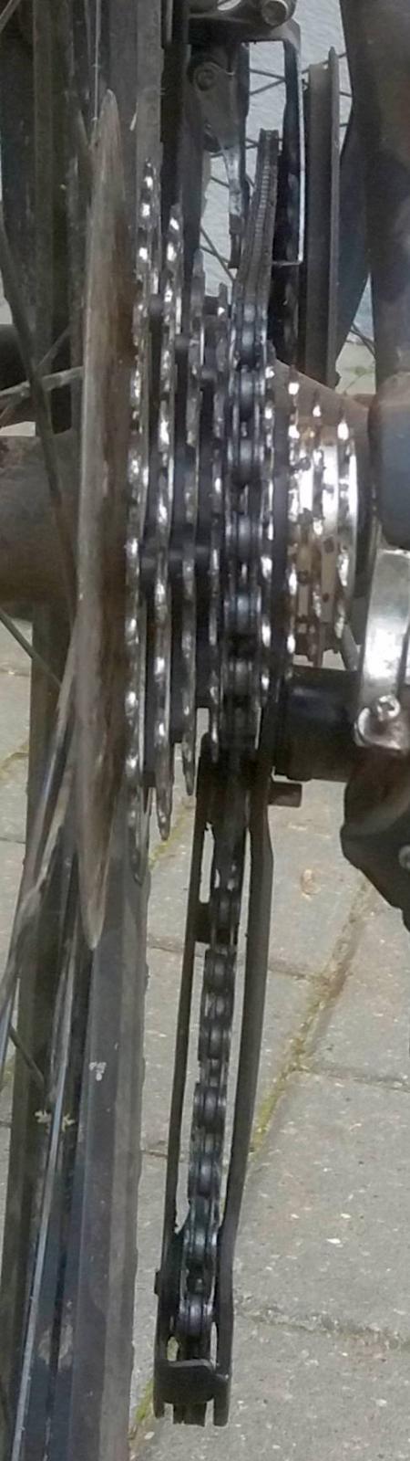

Gość Napisano 2 Lipca 2016 Napisano 2 Lipca 2016 Rower ma przejechane 5000 km. Na początku przerzutka chodziła idealnie, ostatnio zaczęło się dziać coś dziwnego. Najpierw przy ostrym podjeździe pod górę wrzuciłem z tylu największą zębatkę i przerzutka zaczeła ocierac o szprychy. Wrzuciłem więc 2 bieg i podjechałem , a po zakończeniu jazdy obejrzałem przerzutke i okazało się, że jest trochę odgięty hak i wózek. Podoginałem żeby było prosto, zmiana biegów niby działa ale są problemy z przełączaniem. Przedtem wystarczyło 1 kliknięcie i biegi lekko wchodziły w góre i w dół, teraz często zdarza się, że trzeba 2 razy klikac i zmiana następuje o 2 biegi. regulacja naprężeniem linki niewiele pomaga. czyżby przerzutka już do wymiany?

Gość Napisano 3 Lipca 2016 Napisano 3 Lipca 2016 . Niestety, każdy przypadek jest inny, ciężko bez zdjęć, korzystając wyłącznie ze szklanej kuli cokolwiek wywnioskować. Zrobiłem zdjęcie
cervandes Napisano 3 Lipca 2016 Napisano 3 Lipca 2016 Krzywe. Moim zdaniem wózek nie tylko jest wygięty ale i skręcony czyli wskazana jest wymiana haka. Poczekaj na opinie innych, zacznij od zmiany samego haka (lub prostowania) a jeśli nadal będzie źle to będziesz kombinował z przerzutką.

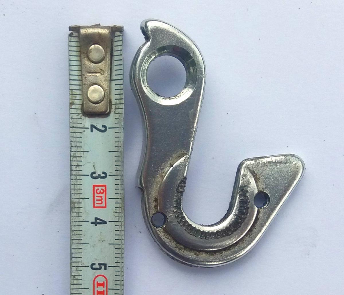

Gość Napisano 4 Lipca 2016 Napisano 4 Lipca 2016 Pamiętajcie, że raz prostowany hak może stać sie bardzo miękki, podatny na zgięcia Mój hak był lekko wygięty i co? Przy próbie prostowania się złamał Oto zdjęcie. Wymiary wg tej strony http://allegro.pl/hak-ramy-przerzutki-tylnej-ib-gw5-f-aluminium-i4904955043.html a=52, b=47, rozstaw otworów M4: 20 (w poziomie), 16 (w pionie) Wygląda na to, że najbardziej zblizony jest ten zamiennik http://allegro.pl/hak-ramy-przerzutki-tylnej-ib-gw7-b-aluminium-i5572375425.html (?) Gwint M10x1 się chyba u mnie zgadza
Mod Team Puklus Napisano 4 Lipca 2016 Mod Team Napisano 4 Lipca 2016 Bo jedne sie stają plastyczne i da sie naprostować, inne się złamią To masz ramę kosa w końcu czy jakąś chińszczyznę ?
