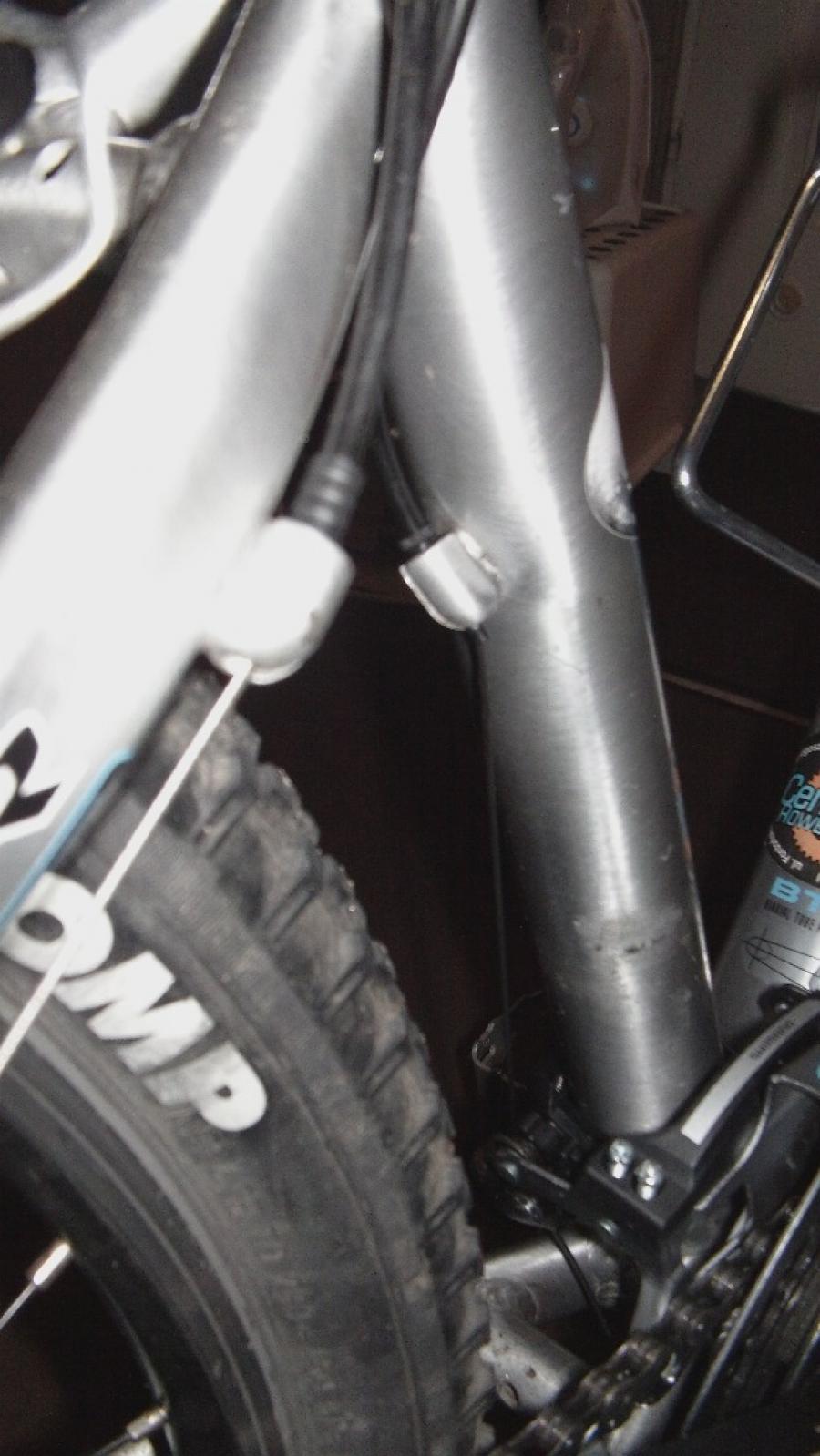

donar Napisano 13 Kwietnia 2016 Autor Napisano 13 Kwietnia 2016 Dzisiaj odstawiłem rower do serwisu. Podobno dobrego (co potwierdza też ilość i klasa rowerów, jakie u nich stoją). I nic Serwisanci próbowali regulować i efekt taki sam, jak po moich regulacjach. Zmienili nawet korbę na nową Shimano i jest odrobinę lepiej (ale nadal się przycina). Oni też już nie wiedzą, co jest grane. Mam przerzutkę ALTUS FD-M313. Najgorsze jest to, że inny model przerzutki nie bardzo wchodzi w grę, bo opór pancerza na rurze podsiodłowej wyprowadzony jest w stronę zębatek, a wszystkie inne przerzutki mają mocowanie linki od strony przeciwnej. Rama jest krótka (15), więc zagięcie linki po wyprowadzeniu z pancerza też nie bardzo wchodzi w grę. Rower został w serwisie, ale marne szanse, że coś z tego będzie. Cholera jasna

cervandes Napisano 15 Kwietnia 2016 Napisano 15 Kwietnia 2016 Moim zdaniem to fatalne rozwiązanie z takim zakończeniem linki, obecnie stosowane w Rometach, też linka się tak łamie. Nie mam pojęcia co przyświecało autorowi (authorowi). Rozważyłbym złagodzenie łamania linki poprzez założenie końcówki z wąsem na pancerz. http://allegro.pl/koncowki-pancerza-przerzutki-uszczelnienie-4szt-i4967538067.html
donar Napisano 15 Kwietnia 2016 Autor Napisano 15 Kwietnia 2016 Ta końcówka jest z wąsem, być może na zdjęciu tego nie widać. Ale boję się, że ten wąs szybko się przetrze i linka będzie tarła o opór pancerza. Też nie mam pojęcia, skąd pomysł na takie rozwiązanie Może przy większej ramie nie ma to aż takiego znaczenia, ale przy 15 nie wygląda to najlepiej...
Kolmark Napisano 15 Kwietnia 2016 Napisano 15 Kwietnia 2016 To zwracam honor serwisowi. Swoją drogą aż się prosi, żeby tą przelotkę obciąć i dołożyć taką nitowaną, jak do ram karbonowych. Kosztuje to kilka złotych i chwilę pracy serwisu, który musi mieć nitownice i oczywiście takie małe nity. Nie rozwiązuje to problemu haczenia łańcucha o blat i nie to jest przyczyną, natomiast na pewno linka dłużej popracuje.
donar Napisano 15 Kwietnia 2016 Autor Napisano 15 Kwietnia 2016 A ja mam mieszane uczucia co do serwisu... Fakt, byli bardzo zaangażowani w ten problem i robili wszystko co w ich mocy, żeby go rozwiązać. Ale pytanie tylko, co jest w ich mocy. Na kwestię niezgodności kątów dopiero Ty zwróciłeś mi uwagę, oni nie mieli o tym pojęcia. Wydaje mi się, że przypadkowo trafili we właściwą przerzutkę. Na plus trzeba jednak zaliczyć, że ostatecznie policzyli tylko za przerzutkę, łańcuch i ich wymianę, więc te kilka godzin bezskutecznych prób wzięli po męsku na klatę O montażu dodatkowego oporu też myślałem, wiem jak to wygląda, ale trochę się boję wiercić w ramie. Kombinuję raczej nad zamocowaniem tego oporu na jakiejś obejmie i dopiero to na ramę.
