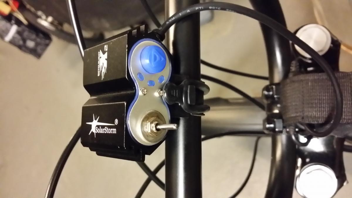

jahjah Napisano 12 Kwietnia 2016 Napisano 12 Kwietnia 2016 Polecam solar storm x2. Świetnie działa i dość długo świeci. Na najniższym trybie ok. 60 godz.Zrobiłem tylko małą modyfikację
