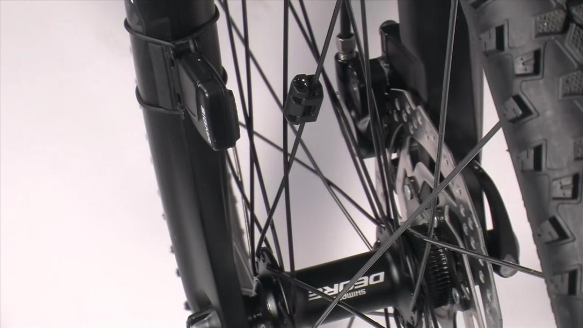

steve69 Napisano 5 Kwietnia 2016 Napisano 5 Kwietnia 2016 Teoretycznie montaż nie jest skomplikowany:https://www.youtube.com/watch?v=Q1krrOuN3g4 --Pozdrawiam.

siimon Napisano 5 Kwietnia 2016 Napisano 5 Kwietnia 2016 Nic nie widać na tych zdjęciach. Ale czy ten magnes nie jest tyłem do czujnika? Tak czy siak na pewno jest za dalego od czujnika innej opcji nie ma.

Garlock Napisano 6 Kwietnia 2016 Napisano 6 Kwietnia 2016 Ale czy ten magnes nie jest tyłem do czujnika? No właśnie, na filmie wyraźnie widać, że ten plastikowy zatrzask ma być od środka koła, a na zdjęciu jest od strony czujnika. Maksymalna odległość magnesu od czujnika to ok 6 mm.
