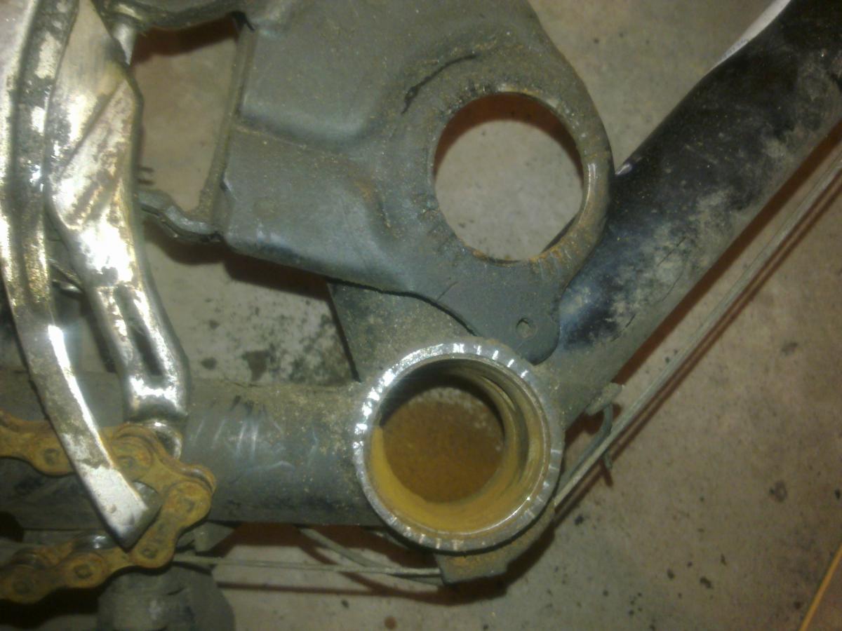

Gregsson Napisano 22 Marca 2016 Autor Napisano 22 Marca 2016 Witajcie ponownie Wreszcie doszedł do mnie ten ściągacz do korb i dopiero dziś odkręciłem korbę i suport. Sytuacja przedstawia się następująco: Moja korba FC-CT92 ma stopniowanie 42/34/24 (dla pewności przeliczyłem ręcznie) I tak jak pisał kolega woojj, przerzutka przednia mocowana jest pod suport: Mój suport to: BB - CT91 Długość osi suportu: 116 mm (sprawdzane również suwmiarką) Szerokość mufy 68 mm Tak na szybko szukałem korby pod suport 116 mm ale nic nie znalazłem.(może źle szukałem) Chciałbym poprostu w miarę małym kosztem odnowić rower gdyż ma już swoje lata i nie chciałbym w niego zbyt dużo ładować. Jeżdże co prawda codziennie ale krótkie dystanse 2-3 km. Jeśli jednak koniecznie trzeba kupić nowy suport to chyba korba Shimano Tourney 42x34x24 FCM-131 + suport BB-UN26 68/ 122,5 mm to będzie dobry wybór ? Z góry dzięki za odpowiedzi.

woojj Napisano 22 Marca 2016 Napisano 22 Marca 2016 Jeśli jednak koniecznie trzeba kupić nowy suport to chyba korba Shimano Tourney 42x34x24 FCM-131 + suport BB-UN26 68/ 122,5 mm to będzie dobry wybór ? będzie OK i tanio
