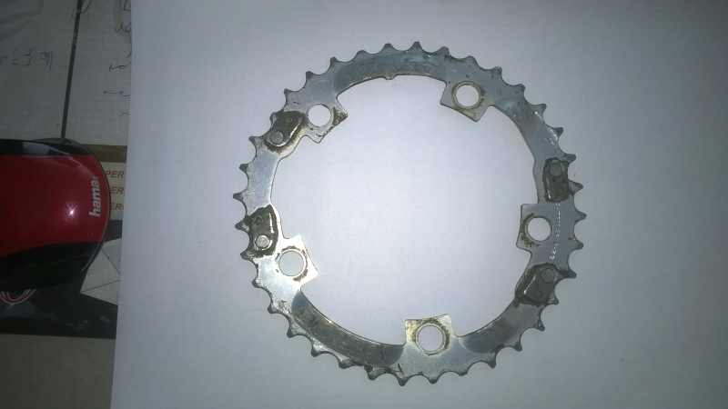

peters77 Napisano 13 Marca 2016 Napisano 13 Marca 2016 Witam, na początku chciałbym się przywitać bo to mój pierwszy post. Już powoli na stokach śniegu brak( a i tak było w tym roku licho) więc czas pomysleć o rowerze. Mam używanego Treka 3700 od 2 lat z tyłu kaseta 9 rzędowa przód stary deore lx blaty na 5 śrub.. Pod koniec zeszłego roku zaczął byc kłopot z przeskakującym łancuchem który wymieniłem na nowy do napędów 9 rzędowych. Ale było jeszcze gorzej zwłaszcza na srodkowej zębatce z przodu( mocno zużyta) . i tu moje pytanie czy da się kupić nowe blaty ( mały i sredni do tego napędu fc-m560 BDC 110 i 74mm) Ew jaki napęd podejdzie do mojego suportu na kwadrat o długości ok 124mm. Chciałbym coś z klasy deore. przepraszam za brak profesionalizmu w moich pytanich i dziekuję za pomoc pozdrawiam

peters77 Napisano 13 Marca 2016 Autor Napisano 13 Marca 2016 Ja kasety nie zmieniałem nigdy ale nie ma go długo. Mała zebatka nie jest widzę najgorsza a wstawiłem zdjecie średniej celem oceny. Mam na oku uzywaną http://olx.pl/oferta/korba-shimano-deore-fc-m442-octalink-175mm-22-32-44-super-stan-CID767-IDdlJHN.html proszę też o ocenę. Powiem szczerze rower żony i dokładnie nie wiem gdzie przeskakuję
Mod Team KrissDeValnor Napisano 13 Marca 2016 Mod Team Napisano 13 Marca 2016 Niektóre zęby są ostro spiłowane.
GTZaskar1991 Napisano 13 Marca 2016 Napisano 13 Marca 2016 średni to złom http://allegro.pl/korba-shimano-deore-lx-170mm-zobacz-i6048416099.html - 6 dych z przesyłką to nie mało, ale są zapasowe mały i duży. Tu sredni też w takiej se formie, może lepiej inną korbę. Ta która podałeś wygląda całkiem dobrze.
