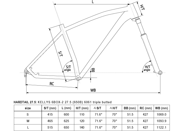

Marjanek Napisano 5 Maja 2016 Napisano 5 Maja 2016 Tak na szybko, jeśli środek ciężkości jest bardzo z tylu (jak w torxie) a nasza opona ma piękną przyczepnosc na podjeździe będzie nam rwalo przednie koło do gory, nawet jeśli będziemy je dusić w glebę . ale plusem tego jest to że łatwiej i szybcirj w takiej konfiguracji zmienić kierunek jazdy np właśnie przy zjazdach. Natomiast w odwrotnej sytuacji kiedy środek ciężkości jest wysunięty do przodu tylne koło na podjazdach bedzie bardziej mieszac, a na zjazdach będzie chciało nas wyprzedzić . Ją nie mówię że któraś z geometrii jest gorsza czy lepsza, po prostu każda służy do czegoś innego . A ogólnie najważniejsze jest to żeby mieć fun z jazdy czy nawet z gleb jakie się zalicza Wydrapane w Tapatalk

funbiker81 Napisano 7 Maja 2016 Napisano 7 Maja 2016 Z tym Thorxem z 2013 o ile się nie mylę to była jakaś kwestia ze słabej jakości piastami - sypały się czy coś... Ten ma prostą rurę podsiodłową przynajmniej więc nikt go nie odsądza od "czci i wiary":-) Nikt nie ma żadnych wniosków ,przemyśleń związanych z moimi powyższymi wypocinami? :-) Nie chcę być adwokatem diabła ale kwestia kontrowersji związanych z geometria tego jeździdła mnie zainteresowała i spróbuję czegoś się dowiedzieć w temacie.
