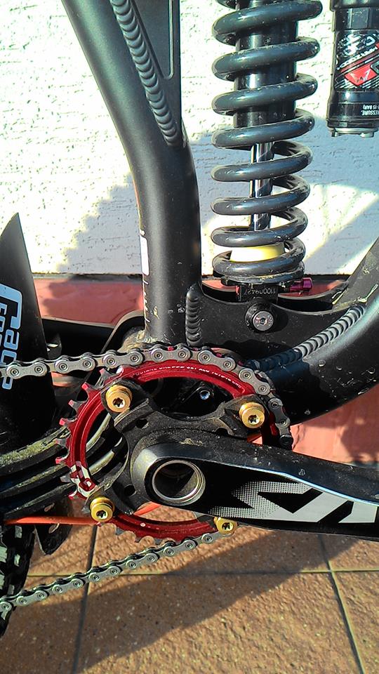

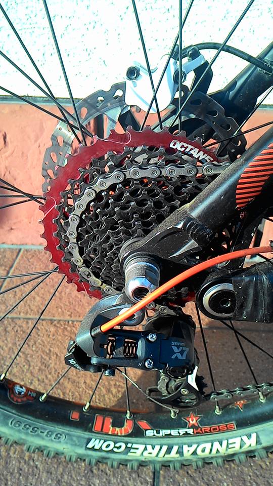

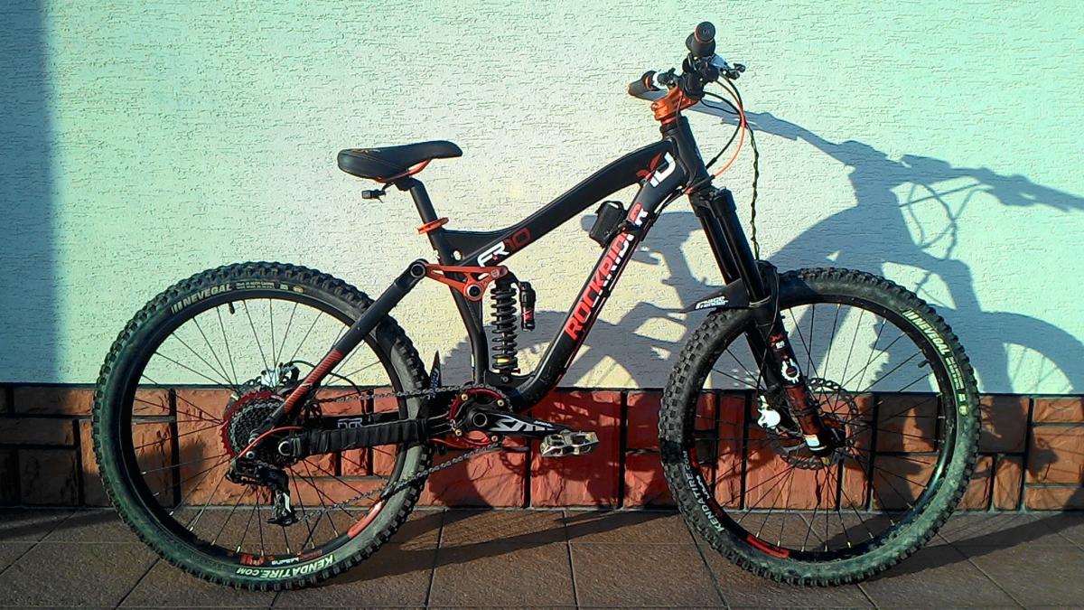

mandrax2150 Napisano 24 Lutego 2016 Napisano 24 Lutego 2016 Cześć ja mam taki napęd na kasecie z dokładką od Octane One 42T z przerzutką Sram X7 na średnim wózku. Z przodu zębatka Octane One Lock 32T założona do Sainta. I wszystko śmiga tj powinno, jeszcze nie spadł mi łańcuch czy to kręcąc do tyłu czy na zjazdach. Ważną rzeczą tj pisali wcześniej inni to dobranie w miarę dobrej linii łańcucha. Sam miałem z tym problem ale wystarczy wszystko dokładnie pomierzyć i zastosować się do tego co prawi Arni220 i powinno być ok.

mandrax2150 Napisano 24 Lutego 2016 Napisano 24 Lutego 2016 Na tej koronce. Masz zgraną LŁ? Stosowałem się do zaleceń producenta. Kaseta np SRAM: PG-1020 bo taką wybrałem jest zalecana przy zakupie zębatki 42T. Materiał: 7075-T6 CNC aluminium Zaprojektowane do zwiększenia zakresu przełożeń w napędach 1 x 10 Kompatybilne z bębenkami i kasetami 10 z Shimano i SRAM Kompatybilne z kasetami 11 – 36 z (11 – 32 z i 11 – 34 z są niekompatybilne ze względu na rozstawy pomiędzy biegami) Kompatybilne z kasetami SRAM: PG-1020 11 – 36 z, X5 – PG-1030 11 – 36 z, X7 – PG-1050 11 – 36 z, X9 – PG-1070 11 – 36 Kompatybilne z kasetami Shimano 10 z: XT CS-M771 11 – 36 z & XTR M980 11 – 36 z Kompatybilne z przerzutkami ze średnim i długim wózkiem Zastępuje zębatkę 17 z w kasecie (w przypadku kasety SRAM PG-1020 rekomendujemy zastąpienie zębatki 28 z) - ważny pkt ! Waga: 80 g Kolory: czarny, czerwony, niebieski, zielony Nie mam perfekcyjnych przyrządów pomiarowych ale jak do tej pory wszystko działa idealnie. Nie mam problemów ze zmianą biegów oraz spadaniem czy zgrzytaniem łańcucha więc zakładam ze ŁŁ jest ok. Serwisantem nie jestem. Wszystko sam zakładałem. Cała zabawa polegała na dostosowaniu podkładek na suporcie no i oczywiście wyrzuceniu jednej z zębatek z kasety.
