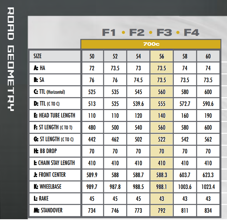

Kondzioxc92 Napisano 1 Marca 2016 Autor Napisano 1 Marca 2016 Tutaj podaję geometrię mojej ramy w rozmiarze 56
GTZaskar1991 Napisano 1 Marca 2016 Napisano 1 Marca 2016 560 jak i 565 mm horyzontalnie będzie dobre, do tego będzie można dać mostek 10 lub najwyżej 11 cm. Przy 580 mm musiałbyś poszukać kierownicy o stosunkowo małym reach oraz klamkomanetek o także stosunkowo małym reach (na obydwu częściach skrócił byś rower o około 2 cm, aby nie leżeć na rowerze przy tej długości tułowia) i mostku max 10 cm. Z resztą, przecież możesz oddać rower, co będziemy gdybać ...
Kondzioxc92 Napisano 1 Marca 2016 Autor Napisano 1 Marca 2016 Czyli ogólnie mówiąc brać ewentualnie rozmiar L ?
