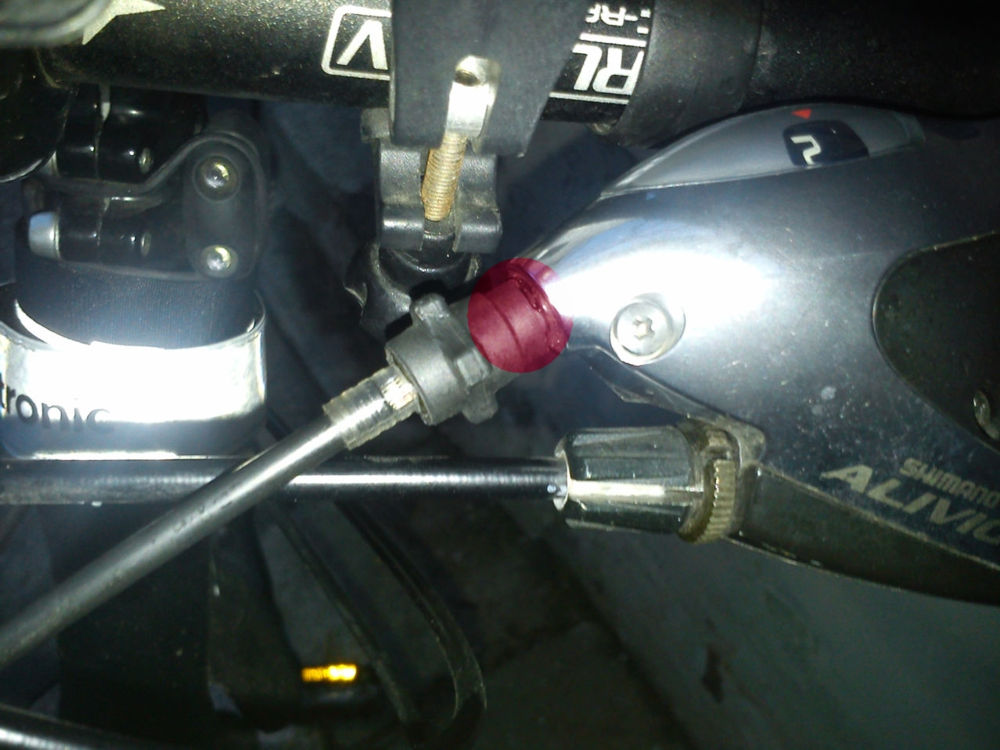

weland Napisano 12 Lutego 2016 Napisano 12 Lutego 2016 witajcie, mam pewien problem, a mianowicie od pewnego czasu łańcuch ociera mi o przerzutkę (na 5,6,7 i 8 przełożeniu). Chciałem więc wyregulować napięcie linki przy klamkomanetce ale "śruba" nie działa. Wygląda ona tak: jak mam ją wyregulować?

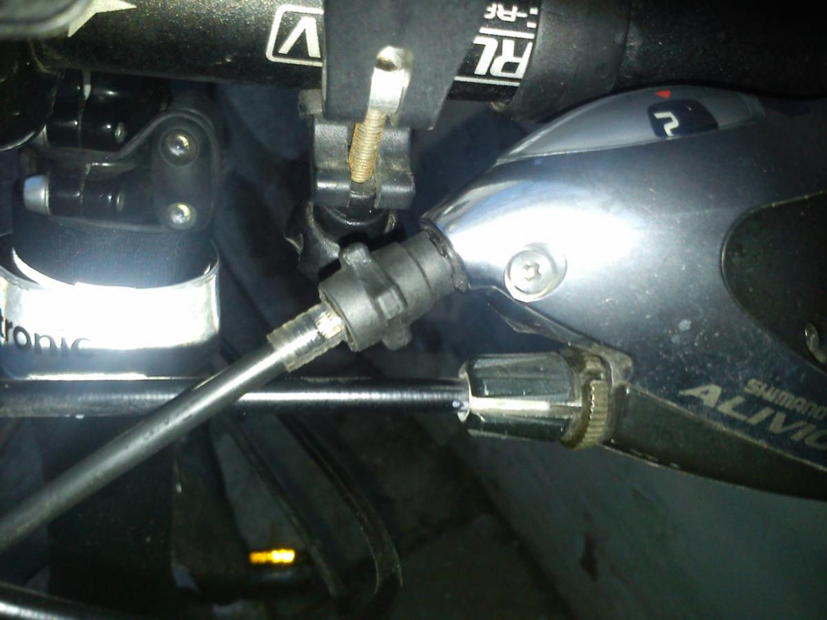

weland Napisano 12 Lutego 2016 Autor Napisano 12 Lutego 2016 A jak baryłka nie ma gwintu to jest jakaś patologia, bo powinna mieć na zdjęciu, które wrzuciłem w pierwszym poście, cała baryłka jest poza klamkomanetką. Rzeczywiście wygląda jakby była "dla picu" jak napiał Ychu. Mogę ją (chyba) tylko "wcisnąć", czyli co najwyżej będzie miała dwa ustawienia - wciśnięta i niewciśnięta.
tobo Napisano 12 Lutego 2016 Napisano 12 Lutego 2016 To widocznie masz pecha albo kręcisz nią nie tak jak trzeba bo w tych kilku tysiącach które pokręcalem nie było żadnego piciu. Jeśli wykreca się śruba regulatora to działa. Jeśli się nie wykręca to gwint śruby lub gniazda jest uszkodzony. Inna opcja to luźna linka, która wybiera regulator, bez reakcji przerzutki. na zdjęciu, które wrzuciłem w pierwszym poście, cała baryłka jest poza klamkomanetką. Rzeczywiście wygląda jakby była "dla picu" jak napiał Ychu. Mogę ją (chyba) tylko "wcisnąć", czyli co najwyżej będzie miała dwa ustawienia - wciśnięta i niewciśnięta. Kup regulator napięcia linki jaki stosowany jest np w osprzecie szosowym, mocowany między podzielonym pancerzem.Jeśli gwint baryłki jest cały możesz skombinowac kompatybilna nakrętke i stosować jako "kontrę".
weland Napisano 12 Lutego 2016 Autor Napisano 12 Lutego 2016 ok, jeszcze jutro spróbuję pokombinować. i mam jeszcze pytanie (głupie) ale dla pewności je zadam: baryłka ma się wkręcać i wykręcać z klamkomanetki? czyli w miejscu zaznaczonym na zdjęciu musi być gwint? czy działa to inaczej? gwint ma być "na wierzchu" baryłki?
tobo Napisano 12 Lutego 2016 Napisano 12 Lutego 2016 W środku plastikowej baryłki jest stalowa śruba z gniazdem na pancerz, Kręcąc plastikiem wykręcasz śrubę.
