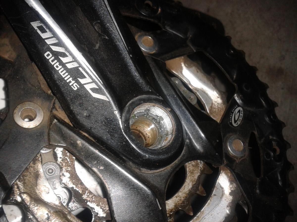

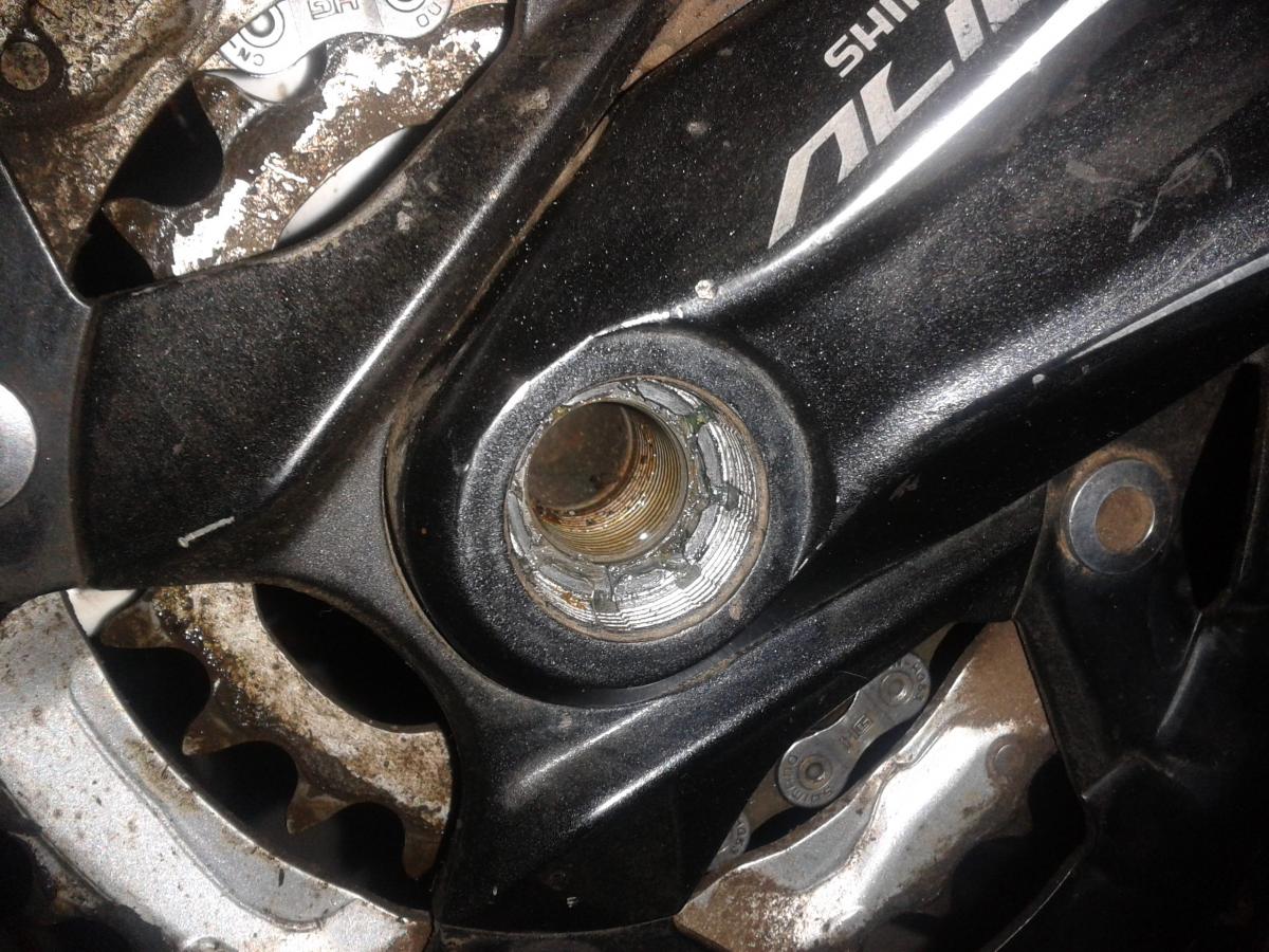

GRzegorz85 Napisano 31 Stycznia 2016 Napisano 31 Stycznia 2016 czesc chce zdemontowac korbe w celu podciagniecia koronek na kolach zebatych ,odkrecam i zonk, nie mam pojecia jakim systemem to jest zamocowane, kwadrat to nie jest na pewno, byc moze wielowypust ale jakos to dziwnie wyglada(dodam ze jest tak po obu stronach), napiszcie czy sciagacz zalatwi sprawe czy jak to sie robi bo jeste uziemiony ze srodkiem transportu.zalaczam zdjecia.po powiekszeniu widac gwnt szeroki i tam wewnatrz na zatyczke i na tym mniejszym sa wypustki ale jakby nie mialy przjesc przez ten szerszy gwint, ale nieiwem.
Marcin9 Napisano 31 Stycznia 2016 Napisano 31 Stycznia 2016 Jest to octalink Do tej korby musisz użyć takiego ściągacza http://allegro.pl/sciagacz-do-korb-kwadrat-isis-octalink-yc-215cb-i5082978628.html Ps. Popraw temat
DanielWjakWisnia Napisano 31 Stycznia 2016 Napisano 31 Stycznia 2016 Używałem tego ściągacza właśnie do tej korby - tylko nie pamiętam czy przy octalink-u czy kwadracie należy wyciągnąć element zaznaczony strzałką gdyż jego średnica jest zbyt duża aby odkręcić korbę.
Marcin9 Napisano 31 Stycznia 2016 Napisano 31 Stycznia 2016 tylko nie pamiętam czy przy octalink-u czy kwadracie należy wyciągnąć element zaznaczony strzałką gdyż jego średnica jest zbyt duża aby odkręcić korbę. Do korby na octalink ten element musi być założony. Zdejmuje się go do demontażu korby na kwadrat.

Marcin9 Napisano 31 Stycznia 2016 Napisano 31 Stycznia 2016 a to czasami nie jest taki asm sciagacz jak do magneta w komarku?bo taki chyba kolega ma, a tu zaraz 25zl wydawac Ma inny gwint więc nie będzie pasował.
