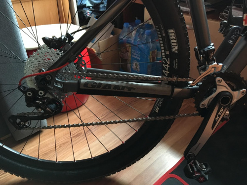

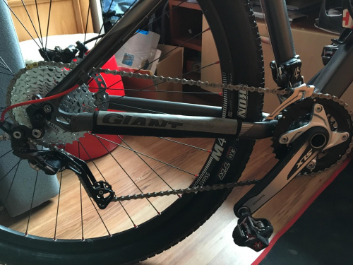

cinek1987cinek Napisano 31 Marca 2016 Autor Napisano 31 Marca 2016 Witam ponownie. Cały napęd wymieniony. Ale mam pytanie/problem z łańcuchem. Pierwszy raz skracałem. Oglądałem filmiki na YT i kurde nie wiem czy za bardzo go nie skróciłem... Co sądzicie ? Mam nowy sworzeń od Shimano i jeszcze 2 odpięte ogniwa...
GTZaskar1991 Napisano 31 Marca 2016 Napisano 31 Marca 2016 http://roweroweporady.pl/jak-dobrac-dlugosc-lancucha-rowerowego/ - trzeci sposób
cinek1987cinek Napisano 31 Marca 2016 Autor Napisano 31 Marca 2016 Po wyliczeniu i sprawdzeniu - skrócony idealnie. Także muszę się pobawić regulacją przerzutek.
