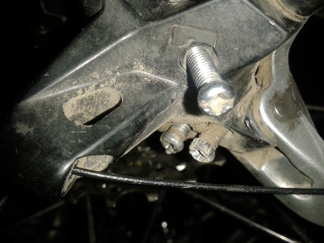

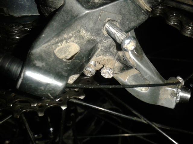

Abihabi87 Napisano 11 Listopada 2015 Napisano 11 Listopada 2015 Witam Przerzutka xt shadow 10 s. Menetka xt, Kaseta shimano ultegra 11-23 Linka i pancerz świeżo wymienione. Problem jest taki ,że nie wszystkie biegi wskakują idealnie np. te na mniejszych koronach przerzucając na większe ciężko wskakują (muszę palcem dociskać lekko by wskoczyły) i tak się dzieje do połowy kasety, potem chodzi dobrze. Z dużych na mniejsze zębatki chodzi dobrze. Jedyne co przychodzi mi do głowy to śruby regulujące. Kiedyś próbowałem się nimi bawić ale bez skutku. O to fotki jak je mam ustawione i prośba do was o podpowiedź jak mogę prawidłowo je ustawić.
Marcin9 Napisano 11 Listopada 2015 Napisano 11 Listopada 2015 Złe prowadzenie linki.Linka powinna znajdować się w tym rowku. http://blogrowerowy.pl/wpis/regulacja-przerzutki-tylnej/

Abihabi87 Napisano 11 Listopada 2015 Autor Napisano 11 Listopada 2015 Model przerzutki: SHIMANO DEORE XT M780 SHADOW 10s długości wózka niestety nie znam i nie znalazłem tego napisu na przerzutce. Kaseta: Shimano ultegra 11-23 10s Dolne kółko wymieniłem już jakiś czas temu ,ale górnego nie mogę (zjechany gwint). O to fotki:
Marcin9 Napisano 11 Listopada 2015 Napisano 11 Listopada 2015 długości wózka niestety nie znam i nie znalazłem tego napisu na przerzutce. SGS-długi Według instrukcji Shimano minimum 11-32. Ps. Nie gwint tylko łeb śruby. Zrób zdjęcie tego łba bo nic nie widać szprych zasłaniają
