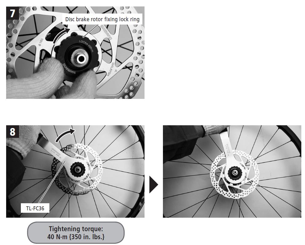

Gość Napisano 22 Października 2015 Napisano 22 Października 2015 Ściągnąłem serwisówkę do hamulców tarczowych hydraulicznych Shimano i jest tam napisne, że do serwisu potrzebny jest m.in. klucz jak w temacie. Ale jest on strasznie drogi https://ctbike.pl/shimano-tl-fc36-klucz-do-misek-osi-suportu.html Da sie go czymś zastapic?

vpablov Napisano 22 Października 2015 Napisano 22 Października 2015 Taki klucz jest potrzebny w przypadku gdy masz sztywne osie (15 mm przód, 12 tył, ząbki w nakrętce dociskającej tarcze - na zewnątrz ,) można zakupić klucz do suportu hollowtech II jest identyczny i sporo tańszy. Jeśli masz zwykły szybkozamykacz to wystarczy zaopatrzyć się w klucz do kaset ( ząbki wewnątrz)
ACTIVIA Napisano 22 Października 2015 Napisano 22 Października 2015 jesli byś potrzebował klucz do tej nakrętki jak masz oś 15mm to bardzo ci polecam to http://pro-bike.pl/produkty/item_2548_klucz_bike_hand_do_suportu_shimano_hollowtech.html
Danielasty Napisano 22 Października 2015 Napisano 22 Października 2015 na oś 9mm wystarzy klucz od wolnobobiegu / kasety - 9zł i klucz 32 bodajże

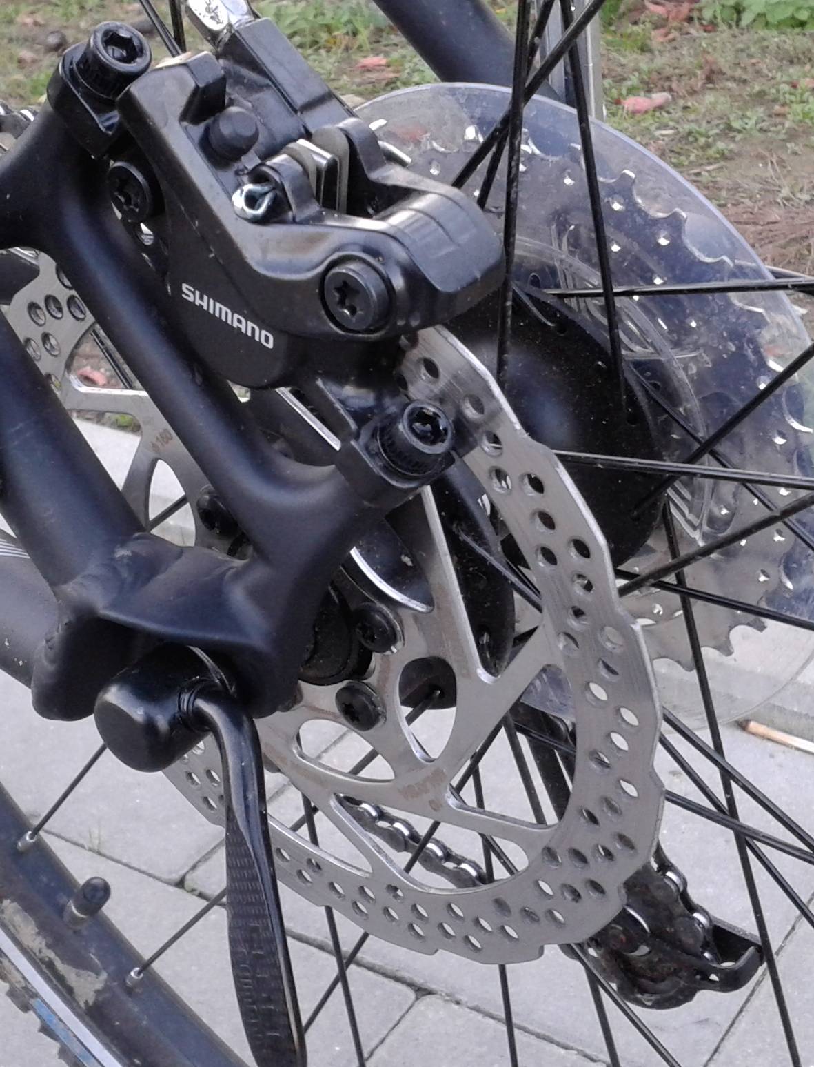

Gość Napisano 28 Października 2015 Napisano 28 Października 2015 A na pewno masz tarcze mocowane pod centerlock i chcesz je odkręcać? Przyjrzyj się uważnie, bo zwykle wystarczy klucz do kaset... Jesli tak to tutaj masz zamiennik i nie tylko. Oto zdjęcie
vpablov Napisano 28 Października 2015 Napisano 28 Października 2015 masz mocowanie na 6 śrub , potrzebny tylko torx
Herman88 Napisano 28 Października 2015 Napisano 28 Października 2015 Tylko po co do serwisu odkręcać tarcze? Zależy co rozumiesz pod słowem "serwis"?
Gość Napisano 28 Października 2015 Napisano 28 Października 2015 Tylko po co do serwisu odkręcać tarcze? Zależy co rozumiesz pod słowem "serwis"? No a jak by zaszła koniecznośc wymiany?
seraph Napisano 28 Października 2015 Napisano 28 Października 2015 No to wtedy trzeba, ale wystarczy Ci zwykły klucz typu TORX. Centerlock to firmowy sposób montażu Shimano, więc tak było w instrukcji dla grupy, ale Ty nie masz takich ani piast ani tarczy.
