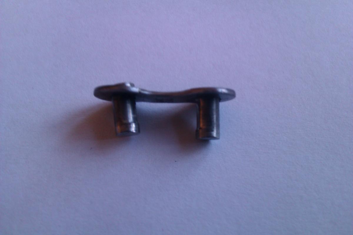

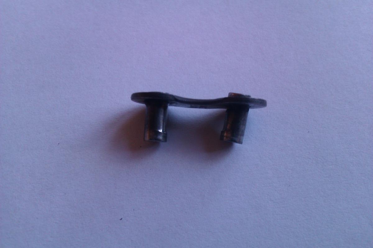

opiate Napisano 29 Września 2015 Napisano 29 Września 2015 Witam, Przyłączę się z pytaniem do tematu. Zakładając że jeżdżę na dwóch łańcuchach i zmieniam je co 600-700 kilometrów, to czy ma sens przy każdym założeniu konkretnego łańcucha obracanie go. Czytałem gdzieś że wyciągnięcie łańcucha nie jest spowodowane rozciągnięciem blaszek, tylko wycieraniem pinów oraz rolek. Jeśli więc za każdym razem obrócimy łańcuch o 180 stopni lub zamienimy kierunek jego pracy powinien on teoretycznie ulegać bardziej równomiernemu (wolniejszemu) zużyciu.
adamtulak Napisano 29 Września 2015 Napisano 29 Września 2015 Witam, Przyłączę się z pytaniem do tematu. Zakładając że jeżdżę na dwóch łańcuchach i zmieniam je co 600-700 kilometrów, to czy ma sens przy każdym założeniu konkretnego łańcucha obracanie go. Czytałem gdzieś że wyciągnięcie łańcucha nie jest spowodowane rozciągnięciem blaszek, tylko wycieraniem pinów oraz rolek. Jeśli więc za każdym razem obrócimy łańcuch o 180 stopni lub zamienimy kierunek jego pracy powinien on teoretycznie ulegać bardziej równomiernemu (wolniejszemu) zużyciu. Jeśli łańcuch jest symetryczny po bokach (nie będzie kierunkowy), to powinno mieć to sens, ponieważ spora cześć zużycia (wytarcia materiału) jest po tej jednej stronie pinu, na którą napiera rolka (rolki pewnie trochę się obracają, więc będzie wytarta bardziej symetrycznie).
cervandes Napisano 29 Września 2015 Napisano 29 Września 2015 Zamiana góra-dół ma sens, zamiana lewo-prawo sensu nie ma, bo pracować będą przecież te same powierzchnie.
Ink Napisano 29 Września 2015 Napisano 29 Września 2015 Jeśli łańcuch jest symetryczny po bokach (nie będzie kierunkowy), to powinno mieć to sens, ponieważ spora cześć zużycia (wytarcia materiału) jest po tej jednej stronie pinu, na którą napiera rolka (rolki pewnie trochę się obracają, więc będzie wytarta bardziej symetrycznie). Wiesz jak jest zbudowany łańcuch? Jedno ogniwo ciągnie kolejne, a następne - kolejne Stąd siła działa na 2 piny łańcucha a nie tylko na jeden. Tutaj fota pinów łańcucha który przejechał 12 tys.km w jednym kierunku. Piny się trochę obróciły przy rozkuwaniu, dlatego na drugim zdjęciu spinka jest odwrócona. A sprawdziłem te bzdury, bo ktoś pisał żeby NIE OBRACAĆ łańcucha przy jego kolejnym zakładaniu, że niby to ma wpłynąć na trwałość.
