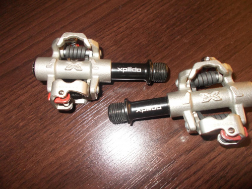

pepa22 Napisano 1 Września 2015 Napisano 1 Września 2015 zastanawiam się nad założeniem Xpedo M-Force 3 proszę o jakieś rady czy lepiej kupić 520 shimano ?

Mod Team Odi Napisano 10 Września 2015 Mod Team Napisano 10 Września 2015 520 miałem kilka kompletów. Spisywały się bez większych zarzutów, co jakiś czas wymagały serwisu, normalna sprawa. Xpedo też mam i jeśli chodzi o trwałość to powiedziałbym, że wypadają podobnie. Raz wymieniałem w nich łożyska, są dostępne za grosze. Wizualnie za to zdecydowanie ładniejsze, bardziej filigranowe i lżejsze (314g, a 520 chyba 374g). Xpedo mają na końcach nakrętki z gniazdem na imbus, dzięki czemu łatwiej się do nich dobrać. Raz mi taka nakrętka pękła na pół, nie wiem dlaczego, może gdzieś kiedyś uderzyłem, ale udało się dorobić 2 szt. za 20 zł

Hetman Napisano 11 Września 2015 Napisano 11 Września 2015 W xpedo nie ma co wymieniać, bo tuleja nie jest wymienna a wymiana samych łożysk dużo nie pomoże... 520 mają plastik, który też lubi się wykniatać w niekórych egzemplarzach, więc żywotność i serwis jest na zasadzie "zależy" - dlatego poleciłem 540. Szczerze to jeśli miałbym kupić dziś 520 to wybrałbym starutkie 505...
