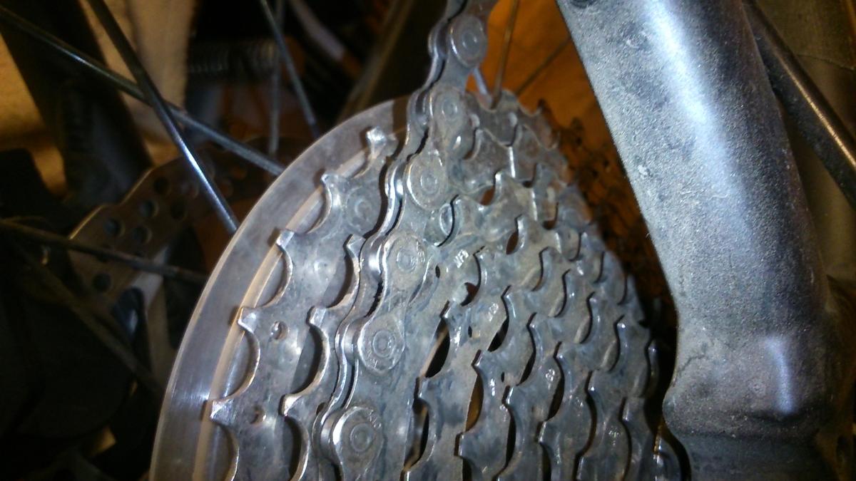

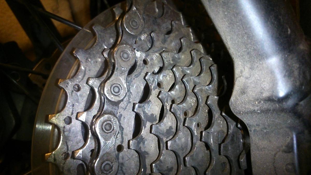

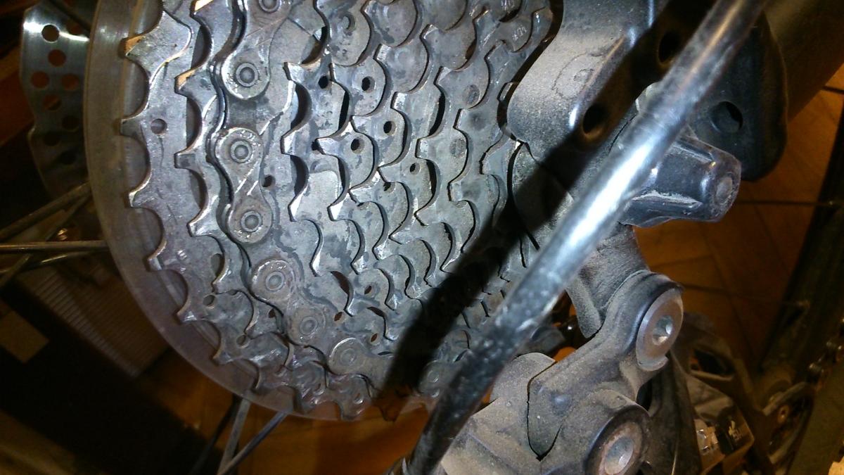

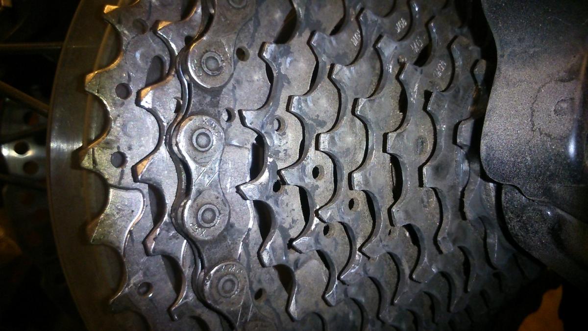

Nhar Napisano 20 Sierpnia 2015 Autor Napisano 20 Sierpnia 2015 Przyjrzałem się koronkom i nie wygląda to tak tragicznie (ale nie jestem ekspertem więc podsyłam jakieś zdjęcia). Co do łańcucha to wydaje mi się, że lepszym rozwiązaniem jednak będzie dołożenie 5 dych i kupienie 3 KMC x10 zamiast jednego C10. Zobaczymy jak to będzie się sprawować. Jeśli nadal coś będzie szwankować to kupię nową kasetę bo to tylko koszt 100 zł. Jeszcze jedno pytanie przy ustawieniu największej zębatki z przodu i najmniejszej z tyłu, przy kręceniu do tyłu spada łańcuch niżej, co może być przyczyną ?
radziuGD Napisano 21 Sierpnia 2015 Napisano 21 Sierpnia 2015 Wyjmij Panie ten plasticzek zza kasety bo się strasznie gryzie ze znaczkiem XT Co do spadania, spada na mniejszy blat, czy między ramę a kasetę? Jesli kaseta kosztuje 100, to mało widzę sensu w kupowaniu do niej łańcuchów za 200 (3xkmc). Kup jeden, taki jak masz teraz, załóż i zobacz czy się przyjmie, jak nie to załóż stary i uzywaj do zajechania. Jak się przyjmie to za 500 km kup drugi.
