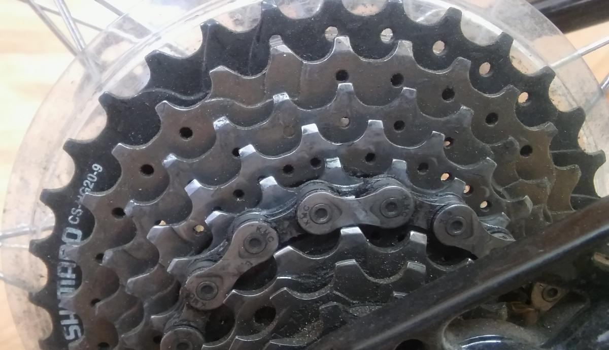

mike78 Napisano 19 Sierpnia 2015 Napisano 19 Sierpnia 2015 Panowie, Nabilem 1600km w moim nowym krossie, stan kasety jak na zdjeciu . Pytanie - czy warto kupic teraz nowy łancuch i stosować zmiany, czy zajechac ten komplet, bo i tak za pozno i będzie przeskakiwał? nie jezdzę siłowo, najczesciej korzystam z 2-6 lub 2-5. Czesto przerzucam na 3-5 i 3-6 jak jestem rozbujany i >25km/h A jesli zmieniac, to na ktory z tych KMC sie decydowac? tanio, ale nie wiem co to za oznaczenia: http://allegro.pl/lancuch-kmc-x-9-73-mv-1-2x11-128-6-6mm-i5519371227.html wersja uniwersalna: http://allegro.pl/lancuch-kmc-x9-73-i5609500666.html wyglada najlepiej (dopisek HG74;) , ale czy to nie to samo co powyzej? http://allegro.pl/lancuch-kmc-x9-hg73-9b-spinka-okazja-i5359319339.html#tabsAnchor pozdrawiam

dovectra Napisano 19 Sierpnia 2015 Napisano 19 Sierpnia 2015 X9.73 jest odpowiednikiem shimano HG73 - czyli LX -105 odpowiednikiem HG93 (XT) - jest X9.93.... ja mam HG73 i do zadań nie ściganckich jest dobry. ps. stan napędu jest ok, mimo iż masz kasetę z plasteliny, kup conajmniej hg50, oraz przymiar do łańcucha.
