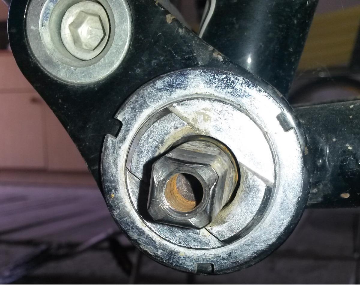

ertas Napisano 6 Sierpnia 2015 Napisano 6 Sierpnia 2015 Cześć Wszystkim, Mam następujący problem. Chciałem wymienić suporty w bardzo starych rowerach (2 identyczne modele), żeby jeszcze trochę przedłużyć ich żywot. Niestety nie jestem w stanie określić jaki jest to typ suportu i czego potrzebuję do wymiany (jakie narzędzia), jeżeli w ogóle ten typ suportu nadaje się do wymiany. Być może ktoś na forum będzie mi w stanie pomóc. Załączam zdjęcie suportu. Dziękuję.
Hanzo Napisano 6 Sierpnia 2015 Napisano 6 Sierpnia 2015 To jedno z dość starych rozwiązań. Po prostu dwie "miski" łożyska i ośka. Jeżeli nie ma luzów można to rozkręcić nasmarować i poskładać z powrotem. Jeżeli są luzy, to tylko wymiana. Generalnie w tym rozwiązaniu bardzo łatwo wycierały się miski i suport był do wymiany. Najpierw musisz odkręcić "kontrę" to ta nakrętka z 3 nacięciami. Potem kluczem płaskim odkręcasz miskę a następnie miskę z drugiej strony. Często tą od strony korby bardzo ciężko się odkręca. Jeżeli nie masz jakichś dziwnych rozmiarów misek to pewnie uda się dopasować jakiś nowszy wkład suportu. Kwestia tylko dobrania długości osi w nowym suporcie.
imperatorus Napisano 7 Sierpnia 2015 Napisano 7 Sierpnia 2015 Wlasnie jestem swiezo po odkreceniu identycznego, potrzebujesz tego (albo cos podobnego, bo park tool jest drogi): http://www.parktool.com/product/adjustable-cup-wrench-hcw-11 , http://www.parktool.com/product/crank-and-bottom-bracket-wrench-hcw-5 . Jezeli chcesz tylko nasmarowac to nie bedziesz musial wykrecac miski z drugiej strony, no chyba ze bedzie szrot to bedziesz musial nabyc tez ten klucz: http://www.parktool.com/product/headset-wrench-hcw-15 .
