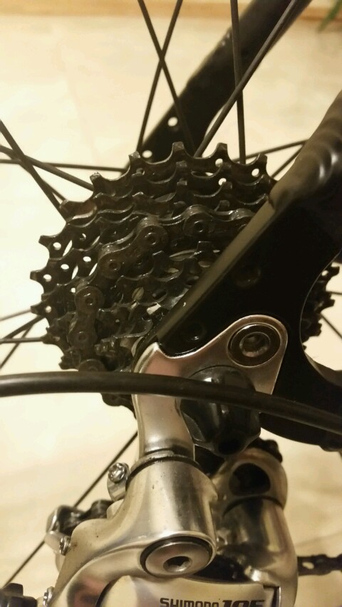

Rafal007 Napisano 22 Lipca 2015 Autor Napisano 22 Lipca 2015 Z przodu mam shimano sg b-53 Mam rower mtb "górski" i tam mam kasetę shimano cs-hg30-18 jest możliwość zamienić te dwie kasety z sobą?
Mod Team IvanMTB Napisano 22 Lipca 2015 Mod Team Napisano 22 Lipca 2015 Zamienić możesz, tylko po kij, skoro tylna zmieniarka nie obsłuży Ci 30T? Dodatkowo korba z zębatką 53T to prawie na pewno BCD 130 czyli najmniejsza możliwa zębatka dla tego rozmiaru to 39T. Mniej poprostu fizycznie nie zmieści się... Szacunek... I.
seraph Napisano 22 Lipca 2015 Napisano 22 Lipca 2015 Na zdjęciu widać, że masz kasetę 9sp (policz jeszcze dla pewności) - obstawiam, że 12-23. Możesz ją spokojnie zamienić na Sorę 12-27 lub lżejszą i droższą Ultegrę. W obu przypadkach odczujesz to tak jakby Ci jakieś 2 lżejsze biegi doszły, ale będą lekko większe skoki między kolejnymi przełożeniami. Przerzutka to bez problemu ogarnie i łańcuch też może zostać o ile teraz nie jest skrócony "na styk", bo musiałbyś się strasznie pilnować ze zmienianiem biegów, żeby Ci go nie brakło podczas jazdy.
Rafal007 Napisano 22 Lipca 2015 Autor Napisano 22 Lipca 2015 Dzięki za konkretną odpowiedź. Łańcucha na pewno starczy bo skracany nigdy nie był. Jaka jest konkretnie różnica między nimi? Wytrzymałość, ciężar?
seraph Napisano 22 Lipca 2015 Napisano 22 Lipca 2015 Tylko ciężar i może Ultegra ma lepsza powłokę - wytrzymałością się nie różnią.
