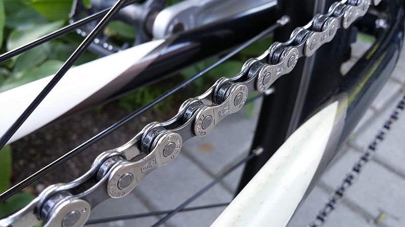

cervandes Napisano 3 Lipca 2015 Napisano 3 Lipca 2015 @redwhite - proszę, nie sugeruj, że nie wiem jak się jeździ albo, że nie wiem jak się dba o napęd, bo z czyszczenia i smarowania to ja chyba doktorat mogę zrobić. Tu mój temat sprzed roku czy dwóch: http://www.forumrowerowe.org/topic/158730-lancuch-shimano-hg40-hg50-kmc-z51-po-1400km/ A tu wygląd mojego napędu, jeżdżę 90% szosa, czyszczę co 500km do takiego stanu. Smarowanie co stówę shimano ptfe. 2500km na HG40 to może bym zrobił jako 13 latek, bo ważyłem wtedy z 50kg. Dziś ważę 81, więc bez dramatu, jeżdżę ze średnią 28km/h. Ostro startuje, na podjazdach cisnę ile fabryka dała. Zdjęcia tego HG40 to z czasów, kiedy łydkę miałem o połowę mniejszą i wtedy się skandalicznie wyciągnął na 1400km a ci, co odrobinę więcej jeżdżą piszą o kilkuset kilometrach.

cervandes Napisano 3 Lipca 2015 Napisano 3 Lipca 2015 Ale na zdjęciu jest HG71, a piszesz o HG 40. Ja mam kasetę o twardości HG 62, nie mogę wsadzić HG 71 bo łańcuch zje kasetę do końca sezonu. Osobiście założę łańcuch HG 54 Co za głupoty... Po pierwsze zdjęcie wrzuciłem jako odpowiedź na zarzut, jakoby trwałość napędu u mnie była mała, bo nie dbam o niego. A dbam jak mało kto. I tak, na zdjęciu jest HG71, bo HG50 nie jest już produkowany a HG40 kupiłem raz i dziękuję, gorszy był tylko Z51. Wrzucam moją osobistą opinię na temat tego sznurka nazywanego łańcuchem. A co do twardości to brednie do kwadratu. Najtwardszy i najtrwalszy łańcuch nie tknie nawet najbardziej miękkiej kasety, bo kaseta jest piłowana dopiero w chwili gdy łańcuch się rozciągnie. Wyższa klasa kasety to tylko powłoki antykorozyjne, mniejsza waga, dokładniejsze wykonanie i precyzja a nie przebiegi. Przebiegi zależą od łańcucha, bo ten jeśli się rozciągnie wcześniej i bardziej niż inny, to będzie szybciej piłował najtwardszą nawet kasetę. To czy ktoś ma moc w nodze czy też nie ma, to bez różnicy. Styl jazdy szosa czy MTB, bez różnicy bo twardość musi być odpowiednio dobrana. Aaaahahahahaha. Bo to nie ma znaczenia czy masz 50W w nogach czy 200W. Po prostu ręce opadają jakie Ty głupoty opowiadasz.
