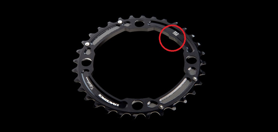

wojtas7 Napisano 28 Lutego 2015 Autor Napisano 28 Lutego 2015 Jesteś pewien, że nie masz na największej tarczy takiego elementu jak w prawym górnym "rogu" tej tarczy? http://www.raceface.com/comp/102/banner_images/image1.jpg A nawet jeśli, powinieneś mie, w analogicznym miejscu, taką wypstukę: http://www.raceface.com/comp/102/banner_images/image2.jpg Mogę prosić o jasną wskazówkę jak wygląda ta wypustka na drugim zdjęciu? mam na 99% taką samą tarczę. Zdjąłem korbę więc mogę zrobić foty.

Fenthin Napisano 28 Lutego 2015 Napisano 28 Lutego 2015 Mogę prosić o jasną wskazówkę jak wygląda ta wypustka na drugim zdjęciu? mam na 99% taką samą tarczę. Zdjąłem korbę więc mogę zrobić foty. Element zaznaczony na czerwono. Każda jedna tarcza korby ma coś takiego.
wojtas7 Napisano 28 Lutego 2015 Autor Napisano 28 Lutego 2015 http://bikevoyage.com/wp-content/uploads/2015/02/IMG_20150228_215834.jpg troszke inaczej ale chyba jest OK - napisy sa pod soba.
Mod Team IvanMTB Napisano 28 Lutego 2015 Mod Team Napisano 28 Lutego 2015 Kit z napisami, najważniejsze aby wypustki wewnątrz zębatek, czyli znaczniki były w jednej linii, czyli tak jak na zdjeciu które zapodałeś. Szacunek... I.
