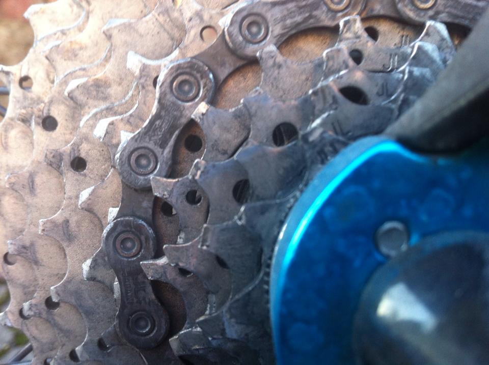

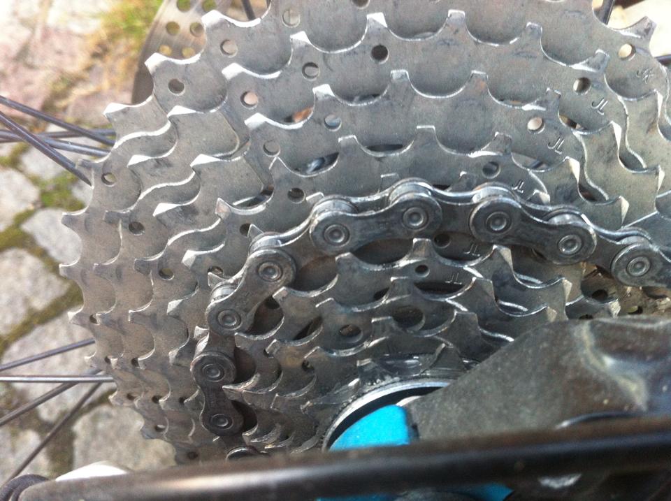

michals051 Napisano 26 Stycznia 2015 Napisano 26 Stycznia 2015 Witam jestem posiadaczem roweru Cube 29er, mam do Was pytanie. Mianowicie dlaczego gdy nacisnę mocniej pedał na najniższym biegu (11 bieg z tyłu) to łańcuch raz przeskoczy (na tej samej zębatce) o jeden ząbek do przodu tak jakby się ślizgał? Dzieje się tylko tak na najniższym biegu. Liczę na Waszą pomoc
alagor96 Napisano 26 Stycznia 2015 Napisano 26 Stycznia 2015 Zapewne rozciągnięty łańcuch, a prawdopodobnie też wytarta kaseta.

michals051 Napisano 26 Stycznia 2015 Autor Napisano 26 Stycznia 2015 Ile km ma naped i jak czesto uzywasz "11" ki. Co do przełożeń to się pomyliłem, posiadam 10 przełożeń. 10 używam często ponieważ lubie "pozapierdzielać" z gór, asfalt, kostka, tereny leśne. Nigdy nie używam np 3 z przodu i 1 z tyłu lub 1 z przodu i 10 z tyłu. Staram się prawidłowo używać biegów tak aby nie było żadnych zgrzytów itp. Zdjęcia kasety: Na kasecie nie jestem w stanie powiedzieć ile przejechałem ale rower jest użytkowany codziennie WIOSNA-LATO czasami jakiś dłuższy wypad a tak to dziennie max 20km, sporadycznie jesienią i rzadko zimą - raz na tydzień. Rower ma już troszkę przejechane.
dragon104 Napisano 26 Stycznia 2015 Napisano 26 Stycznia 2015 zdjęcia raczej mało wyraźne ale 11 faktycznie wygląda na dość mocno sfatygowaną
seraph Napisano 26 Stycznia 2015 Napisano 26 Stycznia 2015 11T nie żyje - uczcijmy to minutą ciszy Dobra wiadomość jest taka, że można ją dokupić pojedynczo:) To niestety pewnie doraźna metoda, bo łańcuch, który tak zjechał zęby jest już pewnie nieźle wyciągnięty.
Mod Team Puklus Napisano 27 Stycznia 2015 Mod Team Napisano 27 Stycznia 2015 Poza zatyraną 11t, reszta jest względnie znośna, wymieniając 2 najmniejsze i łańcuch może co z tego będzie.
michals051 Napisano 27 Stycznia 2015 Autor Napisano 27 Stycznia 2015 11T nie żyje - uczcijmy to minutą ciszy Dobra wiadomość jest taka, że można ją dokupić pojedynczo:) To niestety pewnie doraźna metoda, bo łańcuch, który tak zjechał zęby jest już pewnie nieźle wyciągnięty. UPS- Zabolało Możecie powiedzieć mi cenę takiej 1 zębatki oraz cene łańcucha? I czy jest trudna wymiana tej zębatki bo z łańcuchem raczej nie będzie problemu, wystarczy go rozpiąć.
