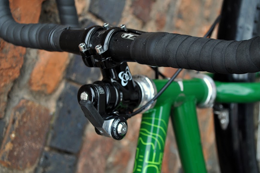

zekker Napisano 29 Listopada 2014 Napisano 29 Listopada 2014 Kwestia umiejscowienia manetki. Jeżeli standardowo na górze kierownicy, to masz rację, ale można kombinować tak: https://picasaweb.google.com/114429717076057867312/ZrobionyWBarana?noredirect=1#5242099729258481698 Na pewno nie tak wygodnie jak w klamkomanetce, ale na tyle ok, że się fajnie jeździło.
