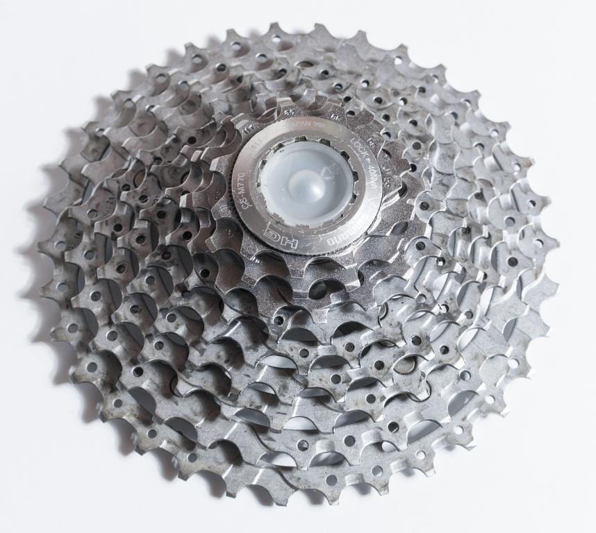

vintage1981 Napisano 10 Października 2014 Napisano 10 Października 2014 Witam panowie. Postanowiłem zakupić kasetę xt 9 rz., lecz mam możliwość zakupu używanej. Stąd moja wielka prośba o ocenę - czy godna uwagi??
tobo Napisano 10 Października 2014 Napisano 10 Października 2014 Godność zależy od ceny - jak zawsze Wygląda bardzo dobrze, niektóre zębatki praktycznie nieużywane.
djzatorze Napisano 10 Października 2014 Napisano 10 Października 2014 Czwarta od góry taka se. Jak tanio to warto brać i ewentualnie podpiłować to i owo.
adalberto Napisano 10 Października 2014 Napisano 10 Października 2014 Dla mnie głównym wyznacznikiem zużycia kasety, a raczej poszczególnych jej koronek jest wyciśnięcie stali/alu na boki przez łańcuch...tworzą się wtedy takie zewnętrzne zadziory, które swoją drogą warto spiłować (parę razy tak robiłem, żeby przełożenia wskakiwały płynniej i szybciej). Chyba po tym widać najbardziej na jakim przełożeniu rowerzysta jeździł najwięcej, a przynajmniej na jakim przełożeniu używał najwięcej siły. Warto zwrócić uwagę jeszcze na boczny szlif ścianek koronek, zwłaszcza widać to w przypadku kaset nieniklowanych - większość Shimano ma chropowatą gładkość gdy jest nowa. Według mnie ta kaseta ma ładnych kilkaset kilometrów. Wiele zależy od ceny, osobiście nie zapłaciłbym więcej jak 40zł, ale i tak najlepiej byłoby sprawdzić organoleptycznie, a jeszcze lepiej przejechać z nowym łańcuchem.
vintage1981 Napisano 10 Października 2014 Autor Napisano 10 Października 2014 bardzo dziękuję za pomoc. Cena ok 60 zł za tą kasetę. Po tym co opisaliście odpuszczam sobie ten zakup ;-)
Mod Team Puklus Napisano 10 Października 2014 Mod Team Napisano 10 Października 2014 Jak bym brał, poza 1 czy 2 trochę zmęczonymi zębatkami reszta niemal nie ruszona. Jak nie chcesz kupić, daj namiar to ja wezmę
vintage1981 Napisano 10 Października 2014 Autor Napisano 10 Października 2014 Puklus a w jaki sposob doprowadzic te "2 zębatki" do lepszego stanu?? pilniczek ? Nigdy się w takie coś nie bawiłem ale może nadejdzie ten "pierwszy raz".
