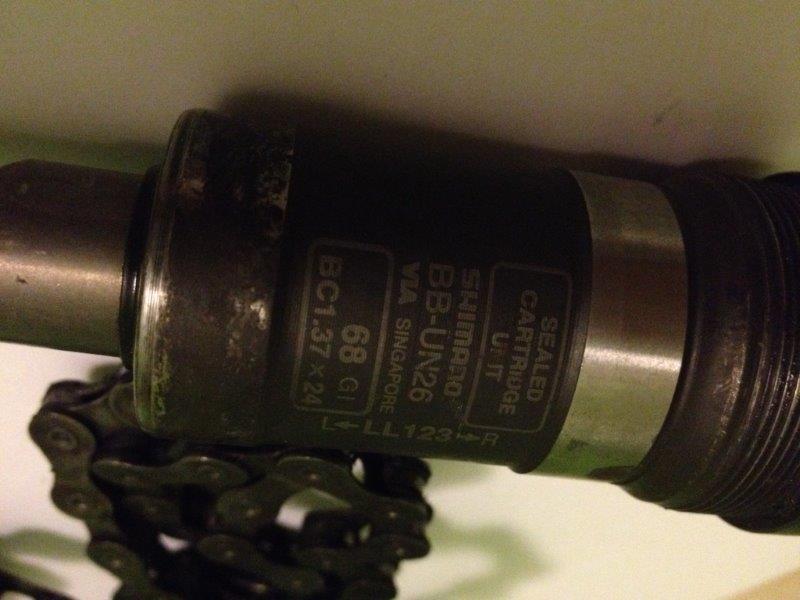

klerykk Napisano 10 Września 2014 Autor Napisano 10 Września 2014 Ja już z korbą na kwadrat się pożegnam. Yes yes yes Dobra żeby zamknąć temat zapytam dla 100% pewności czy do korby Alivio FC-M430 44T mam kupić suport OCTALINK 118 MM BB-ES 25 68 mm? Poniżej foto obecnego suportu. PS. Co oznaczają cyfry 1,37 x 24? Do tej korby na kwadrat masz 113mm suport, a na octalink 118mm. http://bike.shimano.com/media/techdocs/content/cycle/SI/FC/SI_1LZ0A/SI-1LZ0A-001-ENG_v1_m56577569830690265.pdf Kurcze z linku, który podałeś wynika, że korba M430 i M430-8 to 2 inne komponenty i do tego drugiego jest oś 118mm. Jestem już zgłupiały.
