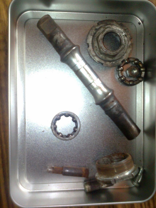

Marko1921 Napisano 23 Sierpnia 2014 Autor Napisano 23 Sierpnia 2014 Mufa w moim rowerze ma 68 mm także jest to chyba stabdardowy gwint angielski. Czyli kupię tą korbę którą wyżej pokazałem i dobiorę do niej najdłuższy suport jaki znalazłem czyli 133 mm. Tylko czy to będzie działać jak suport będzie krótszy od oryginału o 9 mm ? Stary suport wyglada tak :
Mod Team Puklus Napisano 23 Sierpnia 2014 Mod Team Napisano 23 Sierpnia 2014 Jeżeli jest to korba 1 rzędowa, a taka jest, dedykowany do niej suport, powinien pasować do linii łańcucha. NIe wiem jaka linia była w starych rometach potasowało by zmierzyć lub tez znaleźć taką informację. Następnie pasuje sie dowiedzieć, do jakiej linii dostosowana jest korba.
dovectra Napisano 23 Sierpnia 2014 Napisano 23 Sierpnia 2014 suport dobierasz do korby jednorzędowe przeważnie mają suporty 127 mm

Mod Team Puklus Napisano 26 Sierpnia 2014 Mod Team Napisano 26 Sierpnia 2014 Nie można dobierać do starej osi bo masz zupełnie inną oś i korbę. Pewnie bym spróbował ze 127 ale najlepiej kupionym na miejscu, żeby w razie czego wymienić na inny.

borsooq Napisano 29 Sierpnia 2014 Napisano 29 Sierpnia 2014 stary, żaden problem. Musisz upatrzyć sobie korbę, do korby znaleźć suport i zamontować. Ze względów ekonomiczno-praktycznych wolałbym kupić klasyczny suport, a nie wkład, bo jak oś będzie za długa/krótka, to wymienisz samą oś, anie będziesz kupował całego wkładu. Z drugiej strony wkład jest bezobsługowy. Aha, na kwadrat na 100% będzie krótsza oś niż na klin, bo kwadrat wchodzi płyciej niż klin, który to wystaje aż za korbę.
