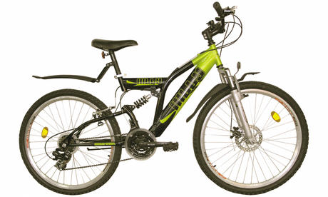

wigiels Napisano 30 Czerwca 2014 Napisano 30 Czerwca 2014 Witam. W roku 2008 kupiłem rower, do jazdy po mieście oto jego dane : Waga: 14,1 kg Rama: aluminium Widelec: Zoom Tłumik: b.d. Skok: b.d./b.d. Rozmiary ramy: 15",17",19"" Stery: b.d. Wspornik kierownicy: b.d. Kierownica: HL Wspornik siodła: HL Siodło: Active Piasty: Paralax Obręcze: Saiko, dwukomorowe Opony: b.d. Dźwignie przerzutek: Shimano Przerzutka przód: Shimano Przerzutka tył: Shimano Tourney TX31 Dźwignie hamulca: b.d. Hamulce: b.d. Korby: aluminiowa Środek suportu: b.d. Pedały: b.d. Kaseta: Falcon, 8 b. Łańcuch: b.d. Dodatki: podpórka, błotniki Dystrybucja: Go Sport Jak wiadomo wszystko działa oprócz tego badziewia - przerzutek. Tylnia przerzutka wpadła w szprychy i nic po niej nie zostało, przednia odpadła po walnięciu przez przypadek butem. Wiąże się z tym pytanie. -Jakie przerzutki dobrać tylnia i przednia? ( Zwracam uwagę na to aby były tanie i dobre co wiadomo rzadko w parze idzie) Z góry dziękuje i pozdrawiam
Garlock Napisano 30 Czerwca 2014 Napisano 30 Czerwca 2014 Poszukaj coś z grup Shimano Altus lub Acera, ew jesli budżet wytrzyma Alivio. W używanych różnice cenowe między nimi mogą byc minimalne.
cienkun Napisano 30 Czerwca 2014 Napisano 30 Czerwca 2014 -Jakie przerzutki dobrać tylnia i przednia? Nie ma sensu do tego roweru zakładać nic powyżej shimano altus i nic poniżej też nie, bo sam widzisz co się stało z poprzednią.
wigiels Napisano 30 Czerwca 2014 Autor Napisano 30 Czerwca 2014 A właśnie co powoduje takie wpadanie konika w szprychy? złe ustawienie czy po prostu szrot? Jeszcze mam jedno pytanie co by się zdało wymienić w tym rowerze aby bez obaw można pojechać w dłuugą przejażdżkę (jakieś 100km) opony czy coś? A taka przerzutka siadła by? Była by lepsza czy gorsza? Cena 69zł sklep mam w okolicy: http://www.ckbikeshop.pl/product-pol-3407-Przerzutka-tylna-Shimano-Claris-RD-2400-SS.html
lyndowss Napisano 30 Czerwca 2014 Napisano 30 Czerwca 2014 Jeszcze mam jedno pytanie co by się zdało wymienić w tym rowerze aby bez obaw można pojechać w dłuugą przejażdżkę (jakieś 100km) opony czy coś? Tutaj jest paradoks. Rower trzeba byłoby wymienić. Strach tym czymś jeździć. Przerzutkę kup jakąś ALTUS i nic więcej bym nie wymyślał, bo nie warto. http://allegro.pl/przerzutka-tylna-shimano-altus-rd-m310-7-8-rz-cza-i4362530409.html Co do tego, że Ci wcięło przerzutkę to zła regulacja jest powodem, lub ogromne luzy. Jeżeli była bardzo zużyta, a nie radzisz sobie z regulacją te dwa czynniki na raz mogły mieć na to wpływ.
