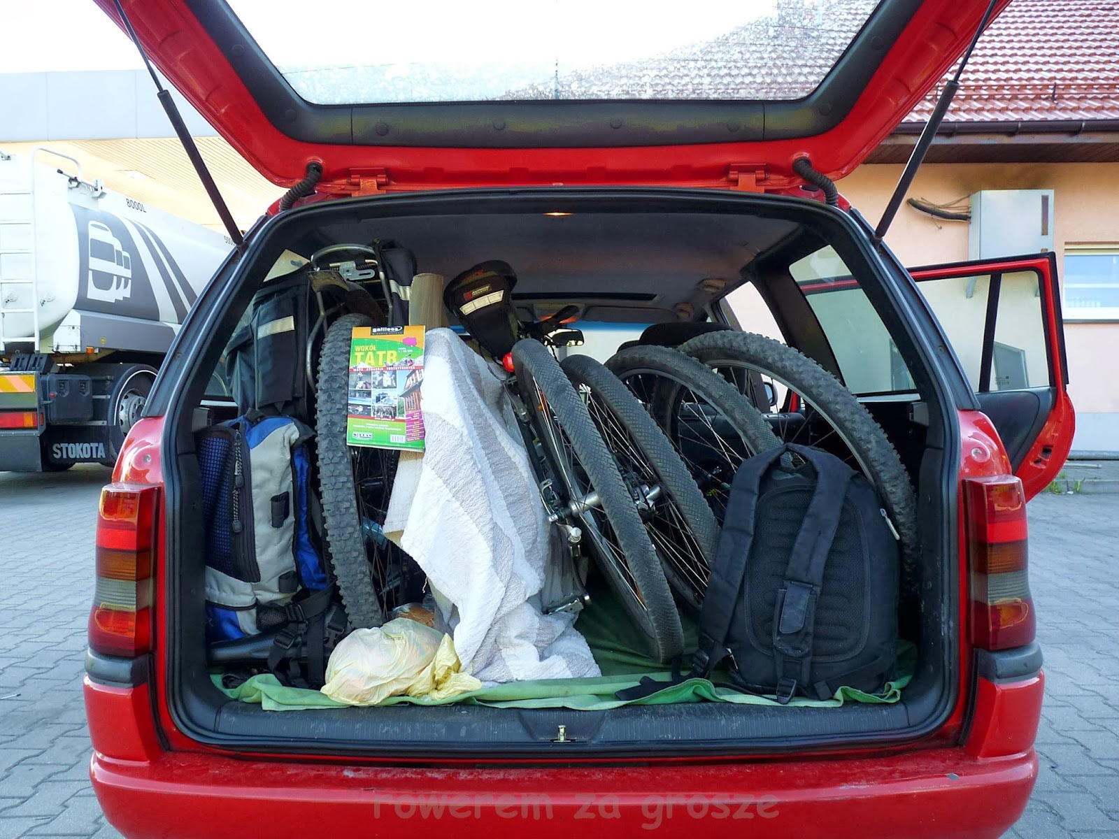

bzyko Napisano 17 Czerwca 2014 Napisano 17 Czerwca 2014 Na zdjęciu opcja 3 osoby + 3 rowery + bagaż. Da się zapakować bez najmniejszego problemu i jak widać miejsce jeszcze by się znalazło. Przy 3 rowerach składam 2/3 siedzenia, a z rowerów zdejmuję tylko przednie koła i sztyce z siodełkem. To wszystko. Żadnego rozbierania na części pierwsze . W środku we wszystkich trzech rowerach skręcam kierownicę na bok, żeby było więcej miejsca, a pomiędzy nie upycham torby, plecaki, sakwy itp. żeby się o siebie nie obijały. Podróżowałem tak wiele razy. Zawsze wszystko ok. Przy opcji 4 osoby 2 rowery wszystko identycznie tylko zamiast 2/3 siedzenia składasz 1/3. Rowery tylko w pozycji pionowej, inaczej nie wejdą. Do Astry ładowałem wiele razy i bez problemu. Fabia gabarytowo podobna, da radę.
